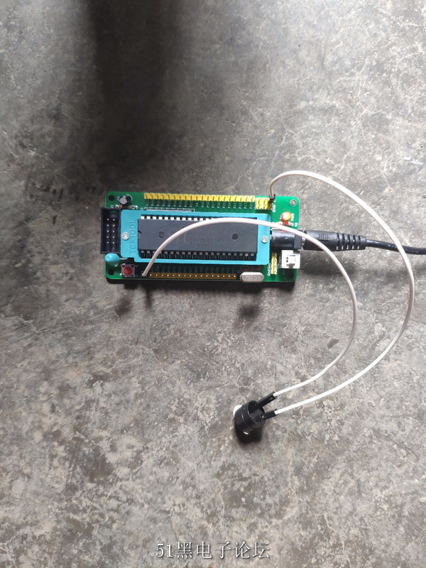

有源蜂鸣器我直接接51单片机电源两端没问题,用p口输出怎么就响的很小了,几乎听不到,是什么情况?有人能解决吗?

IO驱动能力不够,需要加驱动

单片机IO口直接驱动蜂鸣器电流过小,用三极管放大后就可以正常驱动了。

IO驱动能力不足,增加电阻串联三极管扩流,发射极接地,集电极接蜂鸣器负极,蜂鸣器正极接电源。

有源蜂鸣器具有一个内部振荡器,该振荡器需要直流电源才能驱动它发出声音。 驱动电流必须足够,因此需要一个外部驱动晶体管。
ID:593706 发表于 2020-5-3 15:53 | 显示全部楼层
单片机的输出口一般都有一个内部的上拉电阻,这个电阻的阻值大约在100K以上,IO口输出高电平的时候,蜂鸣器实际上是串联了一个100K的电阻再接到电源上,这样蜂鸣器两端分到的电压就很小了,不足以推动蜂鸣器发声。你可以在电源正极与输出口之间人为接一个1K左右的电阻,这样就可以正常发声了。
ID:511890 发表于 2020-5-3 16:54 | 显示全部楼层
51单片机的P口的电流最大值一般是10mA左右。蜂鸣器的声音大小取决于通过线圈的电流大小。所以51单片机一般都通过三极管控制蜂鸣器。原理就是加大通过蜂鸣器的电流。

谢谢帮助,已经解决了!加了三极管后能正常工作了。
