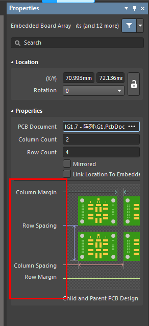

我看了一个教程  AD19的这个位置是可以填写数值的,,,我软件的这个位置没办法写数值啊,我重新安装了20版本的软件也是不行,,,百度一番也没找到答案,,,焦头烂额生不如死  求救命!
拜求前辈们指点一二!拜谢!!!

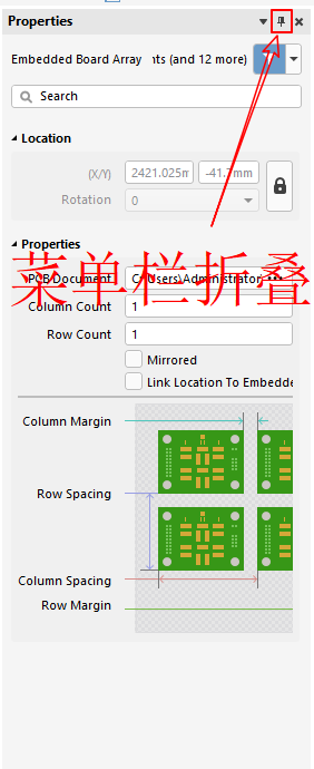

首先你的软件没有问题,只需要简单设置一下就可以了!我们简单说明一下,也方便其它朋友了解一下。
第一步需要设置拼板阵列:
我们打开拼板阵列后,软件会自动弹出设置属性,一般软件默认是折叠模式,因为图形不能全部显示,所以我们没办法进行设置
我们只需要将对话属性展开,即可进行正常设置拼板的参数
以上,若还有问题请告知!希望能帮到您!

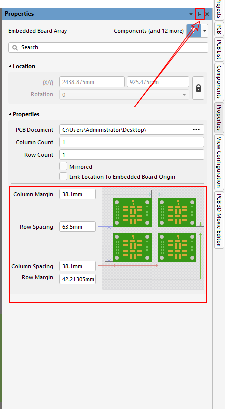

ID:142485 发表于 2020-8-1 18:24 | 只看该作者
工具栏网左拉就出来了,系统工具栏太窄显示不出来而已
ID:845723 发表于 2020-11-19 11:11 | 只看该作者
界面太窄显示不下,拉大就好了
ID:751742 发表于 2021-3-4 14:38 | 只看该作者
不知道你有没有解决,我今天刚刚遇到的问题。你直接把对话框拉宽一点就好了,就可以看到参数设置了

无论19还是20.21都是没有拉出来,我也犯过这个错误
