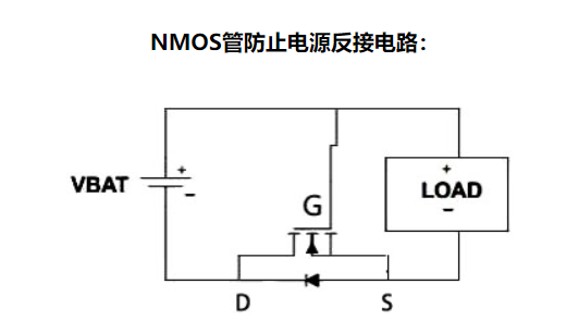

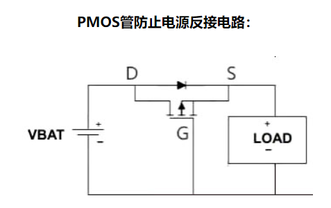

24#
ID:77589 发表于 2022-11-18 17:08 | 只看该作者
这个说法就是错的。
虽然MOS管可以作为开关器件,但是也可以作为放大器件使用。
MOS管作为开关器件使用,多数地方是根据控制逻辑去改变开关状态;但是,MOS管用在电源输入端防电源反接时,只要电源正确接入,那么MOS管在整个系统正常工作期间,就是一直导通的!
