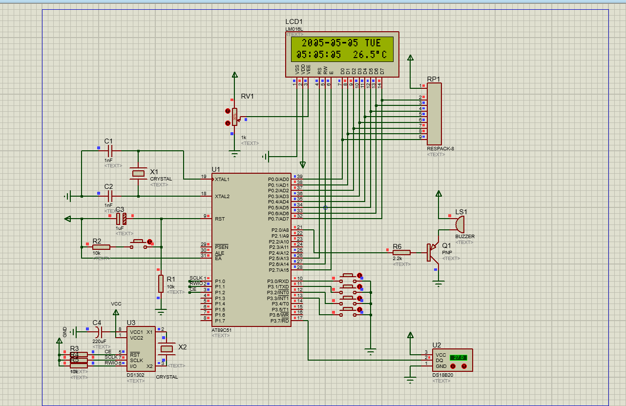

新人一枚,在鼓捣万年历时,发现仿真时时间日期都固定显示05,鼓捣了好久,还是不能发现问题所在,有大佬抬一手么
附上代码:
