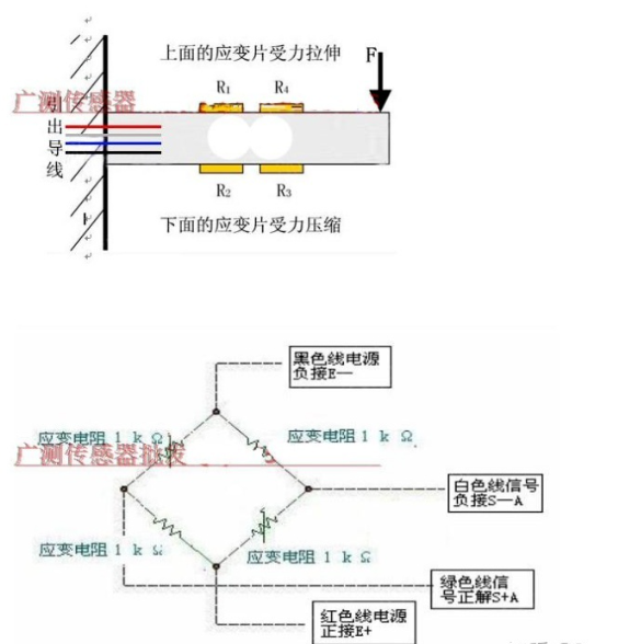

**HX711压力检测装置**,要实现的功能:实时监测当前压力并通过蓝牙串口将数据传输至手机,采用独立按键调节压力报警值,人机交互界面采用LCD12864控制内核为STC89C52RC;接下来我们来说说材料清单控制主板:**STC89C52RC最小系统板  LCD12864  蜂鸣器 HC-05蓝牙模块 洞洞板 四个HX711芯片 四个HX711压力传感器**在此之前我们还需要学习一下HX711的压力转换,计算相应线性系数以便获取高精度的重量;
HX711AD模块两个IO口, 分别对应SCK,DOUT。当DOUT=1, 说明ad转换器还没准备好输出数据。当DOUT=0,说明准备好了,然后就得对SCK输入脉冲,且输入一次脉冲,DOUT就输出一位数据(二进制,数据从最高位到最低位依次输出),24个脉冲后,再根据SCK的脉冲数对下次工作方式进行选择。我们选用A通道,128增益。
工作模式的选择HX711AD模块有上图三种工作模式,A通道128增益、B通道32增益、A通道64增益。对应不同的增益,其满额度差分输入信号幅值也不同。(还没学模电数电,不知道这是个什么东东)根据相关的文档以及网上的一些文章,不管选哪个通道的多少增益,其数据处理是类似的,只是不同的增益对应不同的放大倍数。具体到程序编写上,即为两处改动。

**步骤 1**  :如何计算传感器供电电压
HX711 可以在产生  VAVDD  和  AGND  电压,即 711 模块上的  E+ 和  E- 电压。该电压通过  VAVDD=VBG(R1 +R2 )/R2 计算。VBG  为模块儿基准电压 1.25v,R1 = 20K,R2 = 8.2K。 因此得出  VAVDD = 4.3V
(为了降低功耗,该电压只在采样时刻才有输出, 因此用万用表读取的值可能低于 4.3v ,因为万用表测量的是有效值。   )
**步骤 2**  :如何计算  AD   输出最大值
在 4.3V  的供电电压下 5Kg  的传感器最大输出电压是 4.3v*1mv/V = 4.3mV
经过 128 倍放大后,最大电压为 4.3mV*128 = 550.4mV
经过 AD 转换后输出的24bit数字值最大为:550.4mV*2^ 24 /4.3V ≈ 2147483
**步骤 3**  :程序中数据如何转换
程序中通过HX711_Buffer = HX711_Read(); 获取当前采样的  AD  值,最大 2147483 ,存放在  long  型变量  HX711_Buffer 中,因 long 型变量计算速率和存放空间占用资源太多,固除以100 ,缩放为 int 型,便于后续计算。
Weight_Shiwu = HX711_Buffer/100;
Weight_Shiwu  最大为 21474 。
**步骤 4**  :如何将  AD   值反向转换为重力值。
假设重力为  A Kg ,( x<5Kg ) , 测量出来的 AD 值为  y
5Kg 传感器输出,发送给 AD 模块儿的电压为  A Kg * 4.3mV / 5Kg = 0.86A mV
经过 128 倍增益后为  128 * 0.86A = 110.08AmV
转换为 24bit  数字信号为  110.08A mV * 2 ^24  / 4.3V = 429496.7296A
所以  y = 429496.7296A /100 = 4294.967296 A
因此得出  A = (y / 4294.967296) Kg ≈ y / 4.30 g
所以得出程序中计算公式
Weight_Shiwu = (unsigned int)((float)Weight_Shiwu/4.30+0.05);
//+0.05 是为了四舍五入百分位
**特别注意:

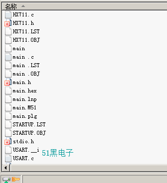

接下来我们就进入正题,进行主函数的编程;此次工程用到串口通信、EEPROM存入数值、AD转换以及LCD12864并行通信;
所包含的库函数(自己建立的库函数)
#include <12864.h>
#include <main.h>
#include <HX711.h>
#include <eeprom.h>
#include <USART.h>
