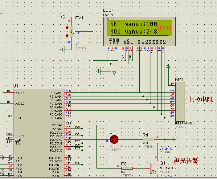

单片机智能家居电路控制程序+Proteus仿真+视频(光烟雾传感器与自动窗帘)
仿真原理图如下(proteus7.5仿真工程文件可到本帖附件中下载)附件里面带有视频讲解

//管脚声明
sbit Led_Yellow  =P2^4;                                 //黄灯
sbit speaker             =P2^0;                                 //蜂鸣器
sbit cg=P2^3; //总开关
sbit c1_k=P1^1;           //窗帘1开关
sbit c2_k=P1^4;          //窗帘2开关

//LCD管脚声明 (RW引脚实物直接接地,因为本设计只用到液晶的写操作,RW引脚一直是低电平)
sbit LCDRS = P2^7;
sbit LCDEN = P2^6;
sbit D0                 = P0^0;
sbit D1                 = P0^1;
sbit D2                 = P0^2;
sbit D3                 = P0^3;
sbit D4                 = P0^4;
sbit D5                 = P0^5;
sbit D6                 = P0^6;
sbit D7                 = P0^7;

sbit ADCS         =P1^5; //ADC0832 片选
sbit ADCLK  =P1^2; //ADC0832 时钟
sbit ADDI         =P1^3; //ADC0832 数据输入                /*因为单片机的管脚是双向的,且ADC0832的数据输入输出不同时进行,
sbit ADDO         =P1^3; //ADC0832 数据输出                /*为节省单片机引脚,简化电路所以输入输出连接在同一个引脚上

sbit DQ = P1^0;                                 //ds18b20的数据引脚

sbit Key1=P1^6;                                 //设置键
sbit Key2=P1^7;                                 //加按键
sbit Key3=P3^2;                                 //减按键
