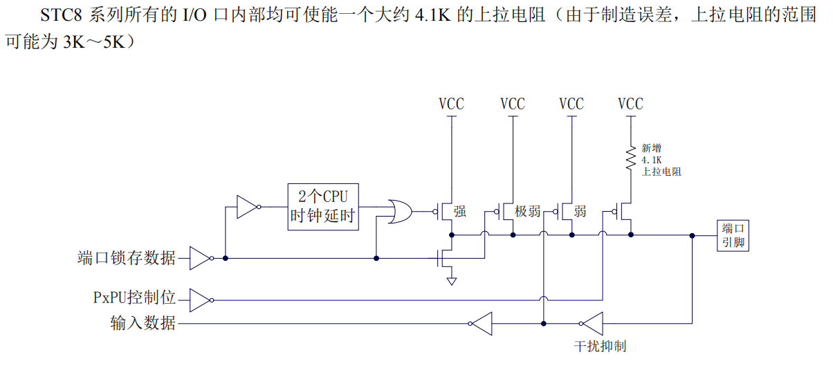

STC8G1k08-20PIN单片机怎么禁止端口内部的 4.1K 上拉电阻
回帖奖励 50 黑币 回复本帖可获得 10 黑币奖励! 每人限 1 次
数据手册上说可以禁止,但不知道代码怎么写,我直接P1PU置0也没用啊,还望各位大佬教教我

PnM1 = 1,PnM0=1,IO口开漏模式,内部上拉电阻断开,你试试

PxPU寄存器是扩展 RAM 区特殊功能寄存器,对这些寄存器操作是需要把P_SW2的最高位置1

默认不会开启,今天为了使用内部上拉电阻特意打开了
  1. //I2C 模拟
  2.   P_SW2 = 0x80;   //访问这些寄存器,需先将P_SW2的BIT7设置为1,才可正常读写
  3.   P3SR  = 0x0C;   //P3.2  P3.3 快速翻转
  4.   P3DR  = 0x0C;   //P3.2  P3.3 I/O小电流
  5.   P3PU  = 0x0C;   //P3.2  P3.3 内部上拉4.1K电阻
  6.
  7.   P_SW2 = 0x00;

双向,端口置1就是打开弱上拉,极弱上拉不可以设置,由单片机需要时打开。
ID:491577 发表于 2022-4-1 17:16 | 只看该作者
所有的寄存器都有默认值的,上拉电阻的默认值是关闭,你什么都不要设置上拉电阻就是关闭的。不管就好。

PxPU是控制4.1K上拉电阻的,禁止,Pxx==0,使用,Pxx==1。
