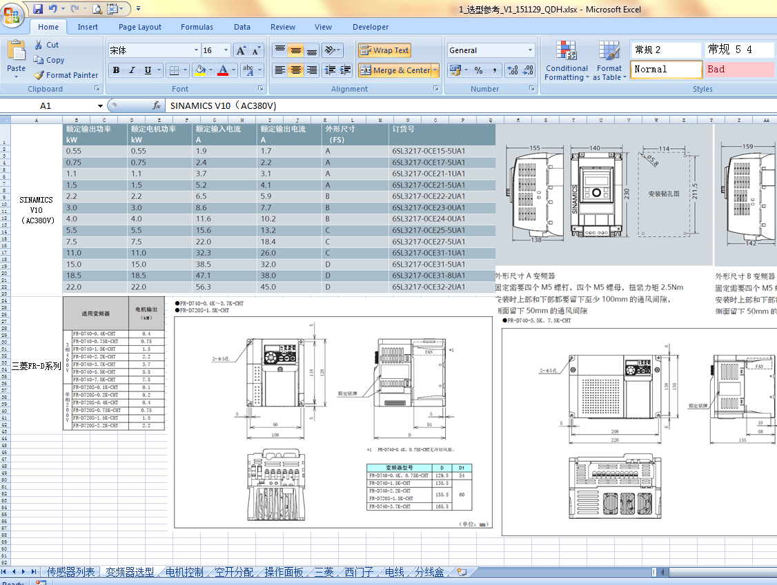

2、 电气选型,这里面包括低压电气的选型,各类传感器的选型,PLC的选型,伺服,变频的选型。器件的选型一些常见的我们需要在平常把这些都整理好,这样不会导致临时查阅相关资料,避免不必要的浪费。
这里给大家一个示例图:

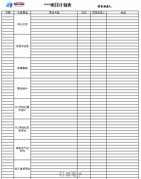

3、 排项目进度部分,可以参考我们的《PLC项目计划表》

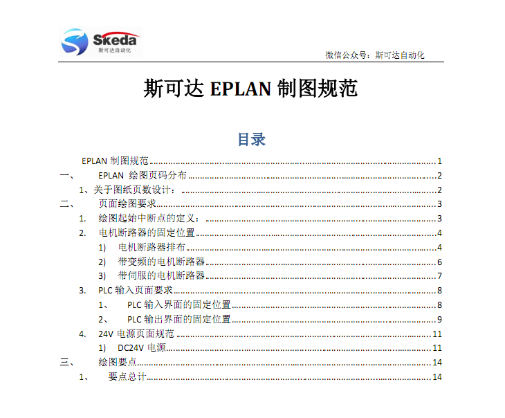

4、 出原理图部分,我们可以参考我们的制图规范:
如下图所示:

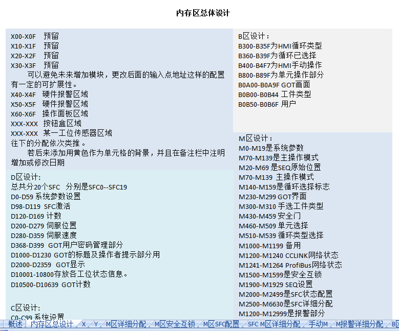

AIO分配表,在一开始进行程序编制时,这些内存分配都要分配好,框架如下图,大家可以作为参考。

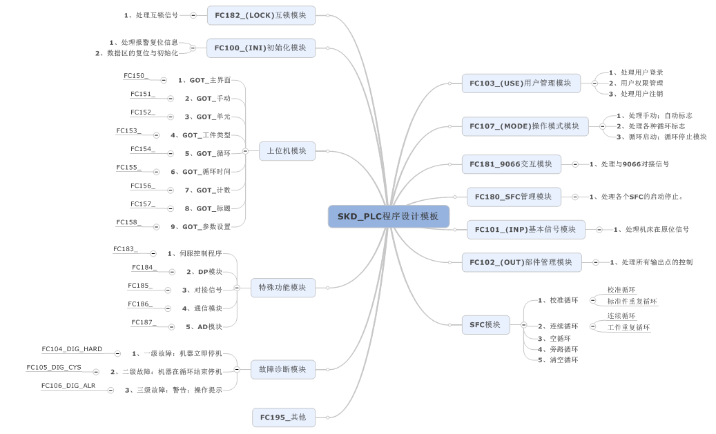

7、PLC程序设计架构,如下图所示:
