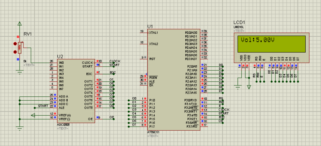

简单的单片机数字电压表+测量滑动变阻器电阻转化成0到5v显示
功能:对RV1电压进行实时检测,并在LCD1602上显示保留两位小数,RV1电压采用ADC0809进行采集。
转换原理:模拟量由0#通道输入(ADDA,ADDB,ADDC均接地);
      时钟脉冲CLOCK采用定时器0产生5kHz时钟,由P3.3输出;
      转换启动脉冲(START和ALE)采用软件模拟,由P3.4输出;
      转换结束信号(EOC)由软件查询P3.5状态获得;
      转换结果使能脉冲(OE)采用软件模拟,由P3.6输出。
protues仿真图如下

所有资料51hei提供下载:
5.rar (51.85 KB, 下载次数: 67)
ID:871746 发表于 2021-1-9 10:41 | 只看该作者
请问一下 代码中空等待,和最后时钟取反是什么意思
