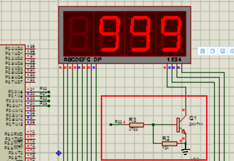

为什么NPN开关电路会变成低电平驱动,而不是高电平驱动?
Proteus仿真原理图:(如下图所示)Keil程序为:

仿真运行结果为:不亮 9 9 9(如下图所示)
我的问题:正常应该是第一个数码管亮,其他灭?但是结果恰恰相反,为什么呀?

看数组编码 你这是共阴的数码管
ID:35873 发表于 2020-6-8 00:14 | 只看该作者
三极管网络标号应该是GND才对

共阴极数码管要图改接。实际电路的P2还要加1K上拉电阻,否则IO口高电平驱动能力不够。

没毛病,你选的公阳管,而且4个三极管的接法不对,4个C极接LED1/2/3/4,E接地,就会如你所愿了。just  Try!

R--2/4/6/8去掉不用

三极管的用法错了,C极不应接VCC,现在接三极管E极那条线应接C极。E极接地。

把接到发射极的改接到集电极上就行了。
