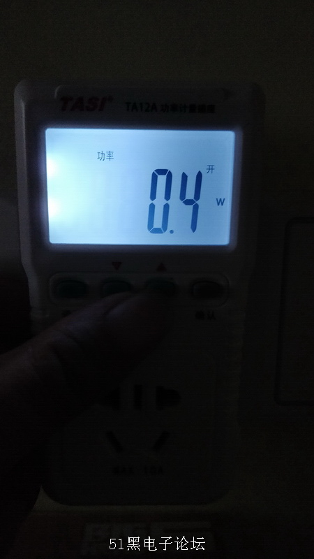

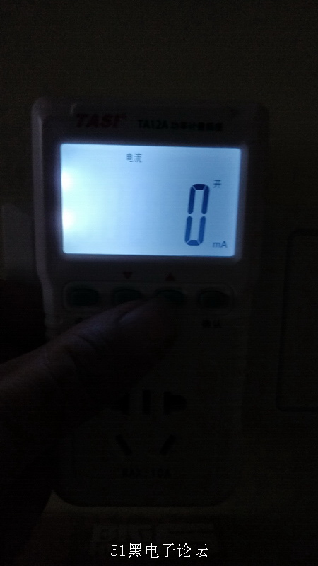

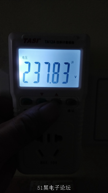

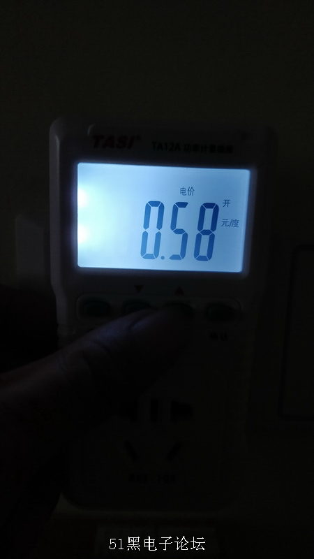

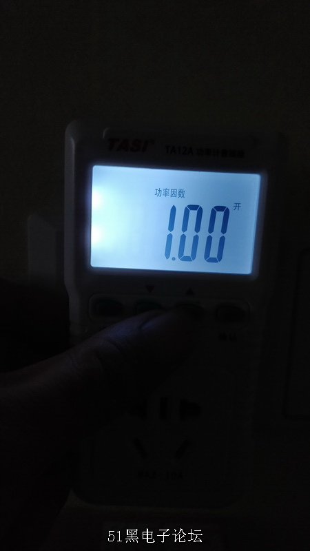

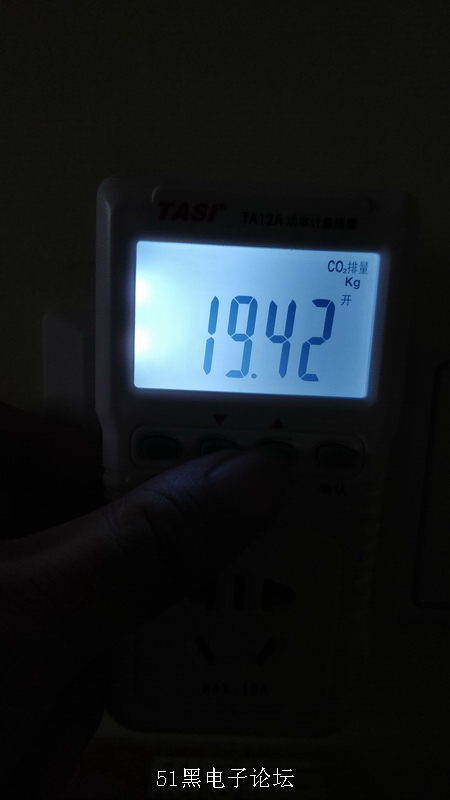

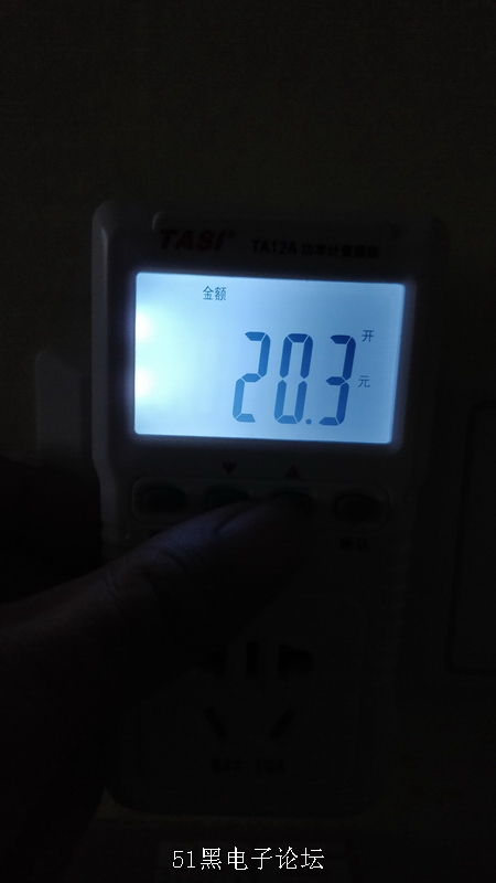

以前买的一个功率计,今天拆开看看
先来一个全貌
再来看看这货能做什么

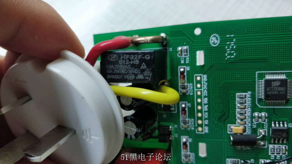

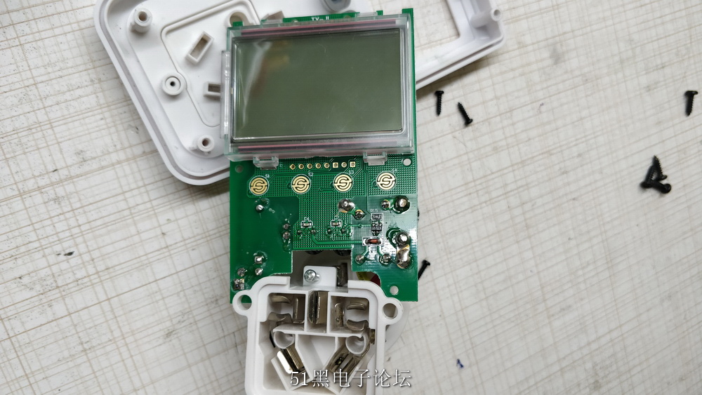

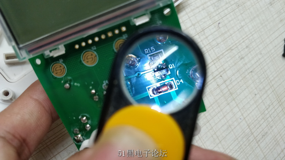

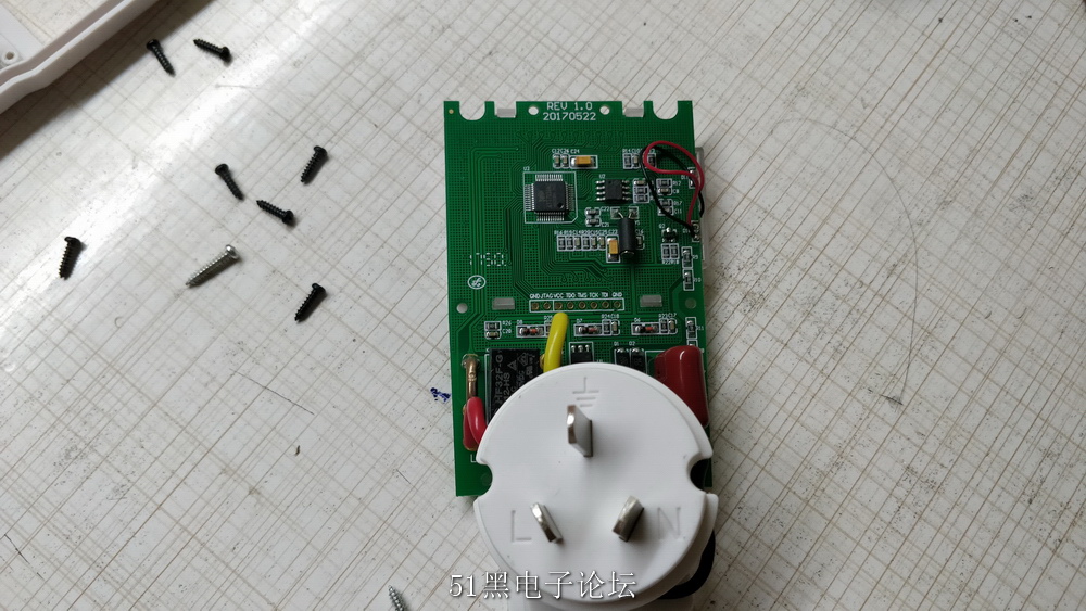

开拆

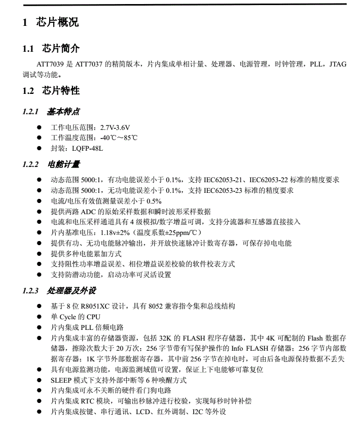

主仪片是ATT7039AU
几个4007二极管
这是牌的继电器
很粗的康铜丝,怎么没有看到运放,主芯片自带放大
8050三极管

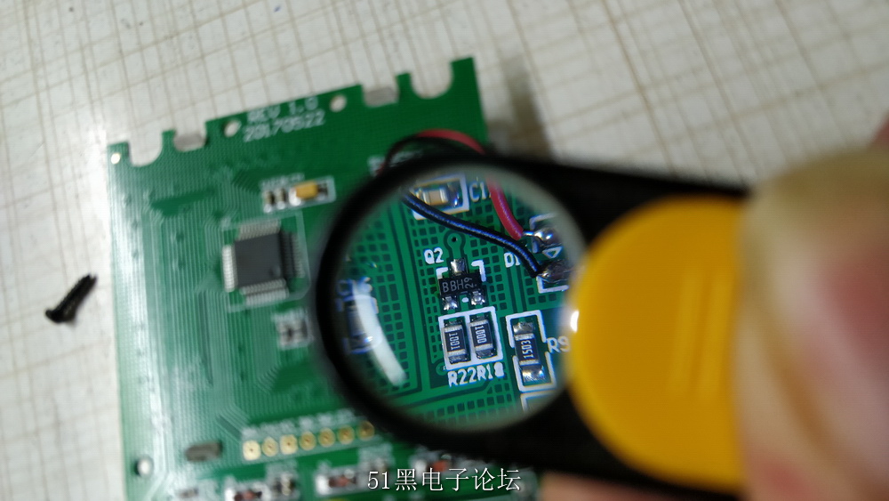

这不知道是什么芯片
ID:600952 发表于 2020-6-11 15:24 | 显示全部楼层
这个功率计质量挺好,电路板设计得很好很规整,整体感觉很好!
那个BBH29是一个三极管但资料ALLDATASHEET查:(点替换成.)www点alldatasheetcn点com/view.jsp?Searchword=BBH29 不到。网上没有资料但有人问同样问题,没有人给出详细解答。。。

ID:460466 发表于 2020-10-15 11:51 | 显示全部楼层
你这个功耗怎么回10W呀?我这个1W
ID:460466 发表于 2020-10-15 12:01 | 显示全部楼层
你那个怎么功耗那么大?我这个稳压管击穿了,换了一个电压低2V的稳压管,显示还正常就是不知准不准?100W电烙铁显示108W(电压230V左右)
