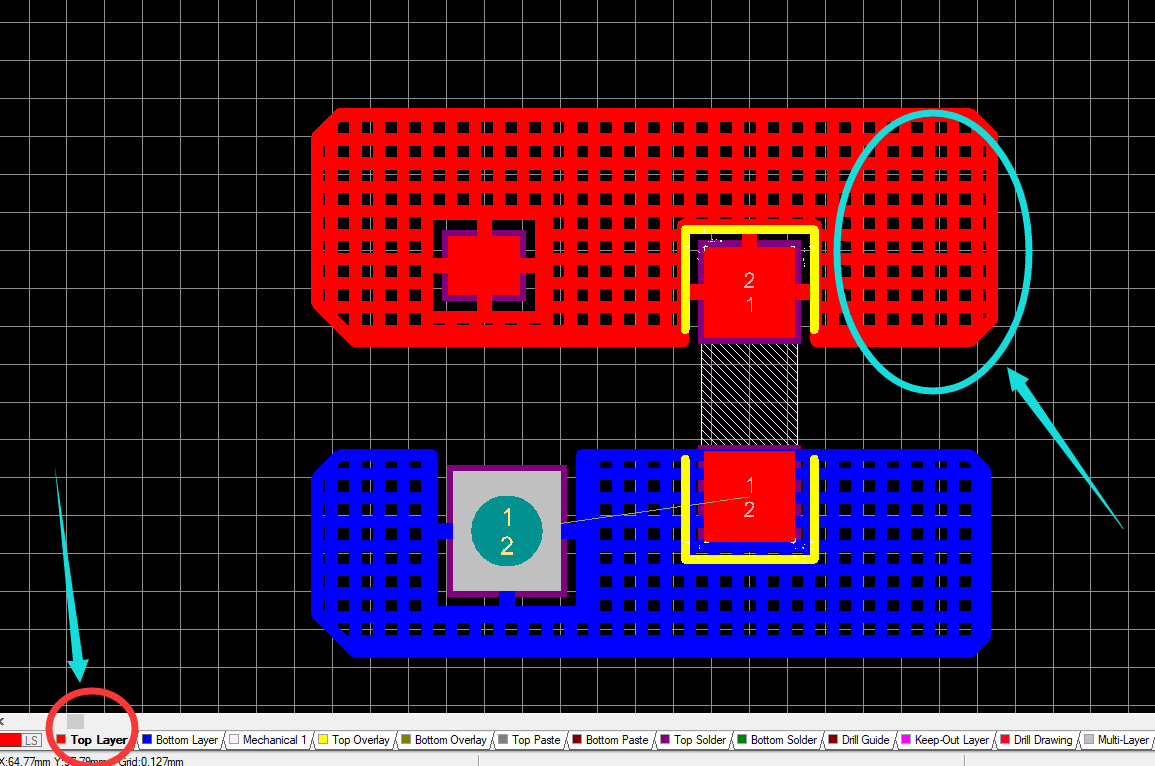

在网络上找了好久。始终没有找到办法
PCB部分图片
PCB部分图片
最佳答案
查看完整内容

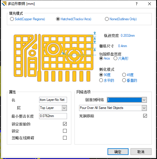

首先需要确认你用的是啥软件?如果是Altium Designer的话 请先切换到Top Layer层,双击就可以选中了 选中后出现下述这个图片
ID:153181 发表于 2020-6-11 18:15 | 只看该作者
选中后出现下述这个图片
ID:776087 发表于 2020-6-12 09:40 | 只看该作者
楼上说的对,先切换到覆铜所在的层,然后双击修改属性
ID:592807 发表于 2020-6-12 10:15 | 只看该作者
鼠标没法点中吗?那就要切换到你覆铜的一层
ID:773878 发表于 2020-6-12 14:38 | 只看该作者
切换到覆铜所在的层就可以选中了,一般红色是TOP层,蓝色是BOT层

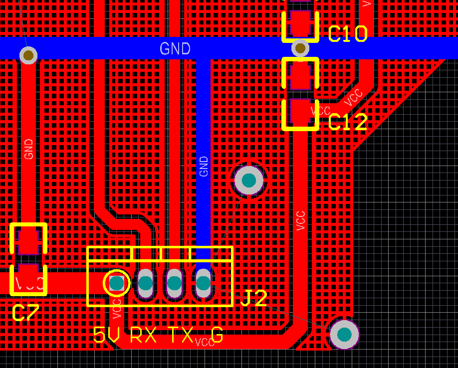

ID:735148 发表于 2020-6-17 08:30 | 只看该作者
我挨个选了所有层,点上去没有反映。
