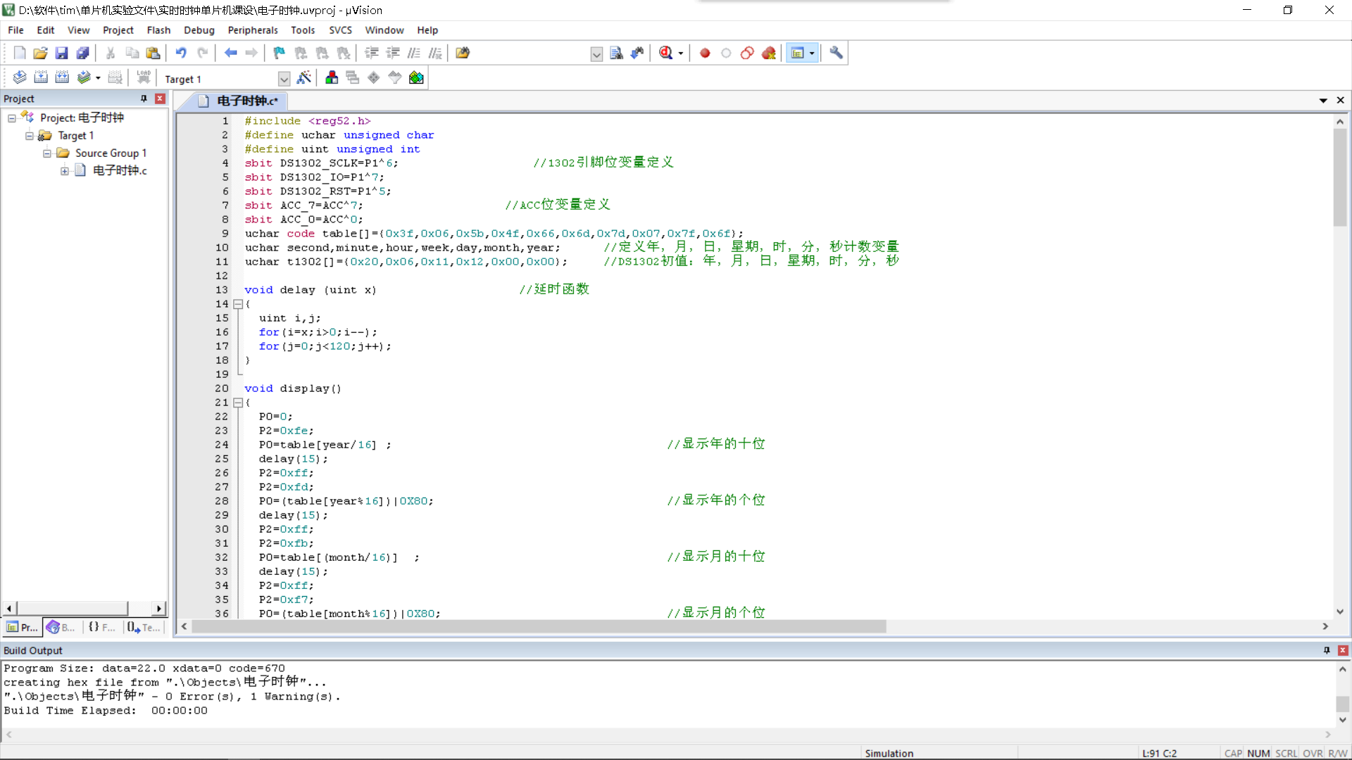

最近帮朋友做设计,各种找万年历的程序,仿真原理图,想参考,但是发现好多并不能用,改了好久改的,大家可以放心下载,有任何问题,欢迎提问
供大家学习参考,还请大家不要直接原本照抄

余下代码在附件keil工程文件中,附件包含proteus仿真原理图 电子时钟数码管.zip (43.66 KB, 下载次数: 81)

ID:738485 发表于 2020-6-11 19:34 | 只看该作者
有一个warning是因为我在主函数中没有调用1302的初始化函数,因为不想从设定的时间开始走,如有需要可以去掉主函数init_1302()前面的"//"
