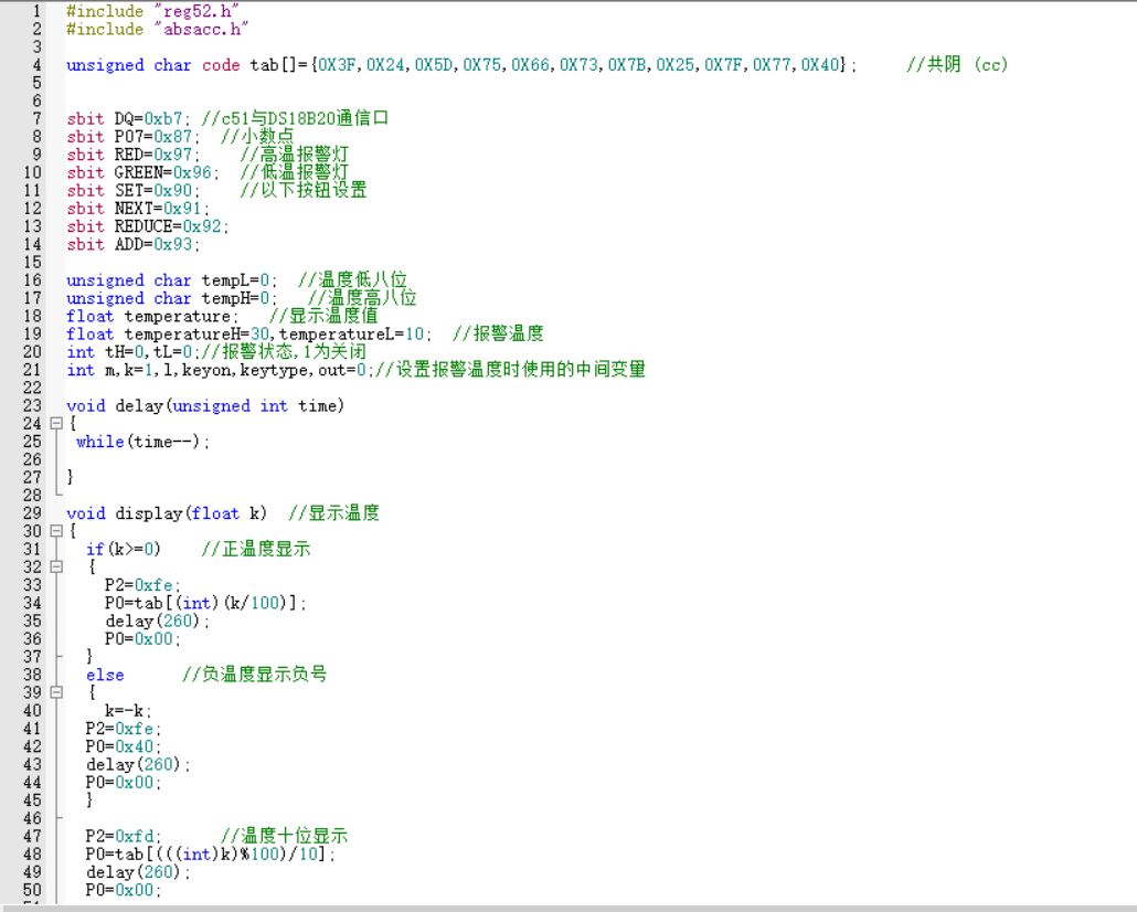

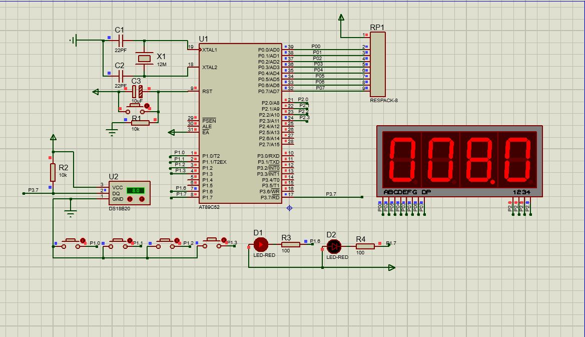

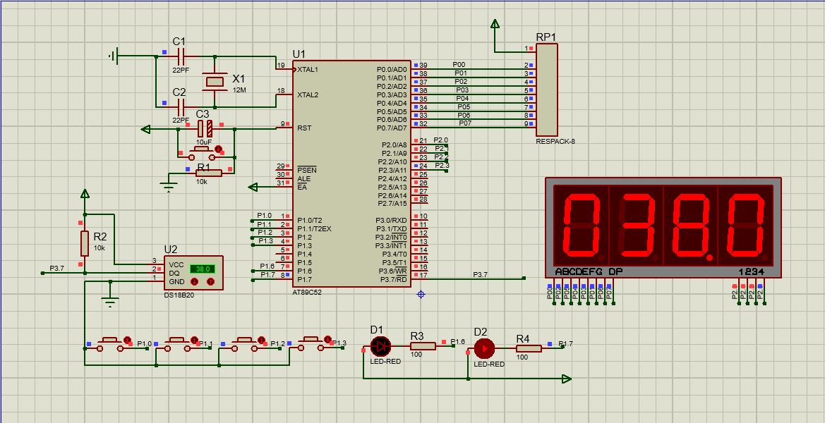

该系统为基于51单片机的智能温控器,采用了DS18b20温度传感器和4位数码管显示。
  1. #include "reg52.h"
  2. #include "absacc.h"
  3. unsigned char code tab[]={0X3F,0X24,0X5D,0X75,0X66,0X73,0X7B,0X25,0X7F,0X77,0X40};           //共阴 (cc)
  4. sbit DQ=0xb7;        //c51与DS18B20通信口
  5. sbit P07=0x87;        //小数点
  6. sbit RED=0x97;          //高温报警灯
  7. sbit GREEN=0x96;  //低温报警灯
  8. sbit SET=0x90;          //以下按钮设置
  9. sbit NEXT=0x91;
  10. sbit REDUCE=0x92;
  11. sbit ADD=0x93;
  12. unsigned char tempL=0;        //温度低八位
  13. unsigned char tempH=0;         //温度高八位
  14. float temperature;         //显示温度值
  15. float temperatureH=30,temperatureL=10;  //报警温度
  16. int tH=0,tL=0;//报警状态,1为关闭
  17. int m,k=1,l,keyon,keytype,out=0;//设置报警温度时使用的中间变量
  18. void delay(unsigned int time)
  19. {
  20. while(time--);
  21.
  22. }
  23. void display(float k)         //显示温度
  24. {
  25.   if(k>=0)                //正温度显示
  26.   {
  27.     P2=0xfe;
  28.     P0=tab[(int)(k/100)];
  29.     delay(260);
  30.     P0=0x00;
  31.   }
  32.   else                        //负温度显示负号
  33.   {
  34.     k=-k;
  35.         P2=0xfe;
  36.         P0=0x40;
  37.         delay(260);
  38.         P0=0x00;
  39.   }
  40.   P2=0xfd;                  //温度十位显示
  41.   P0=tab[(((int)k)%100)/10];
  42.   delay(260);
  43.   P0=0x00;
  44.   P2=0xfb;                 //温度个位显示
  45.   P0=tab[((int)k)%10];
  46.   P07=1;
  47.   delay(260);
  48.   P0=0x00;
  49.   P2=0xf7;                   //温度一位小数显示
  50.   P0=tab[((int)(k*10))%10];
  51.   delay(260);
  52.   P0=0x00;
  53. }

  346.         if(tH==1)RED=1;
  347.         else if(tH==-1&&temperature>=temperatureH) RED=0;  //////满足条件是开启高温报警
  348.         else if(temperature<(temperatureH-0.9))RED=1;
  349.         if(tL==1)GREEN=1;
  350.         if(tL==-1&&temperature<=temperatureL) GREEN=0;//////满足条件时开启低温报警
  351.         else if(temperature>(temperatureL+1)) GREEN=1;
