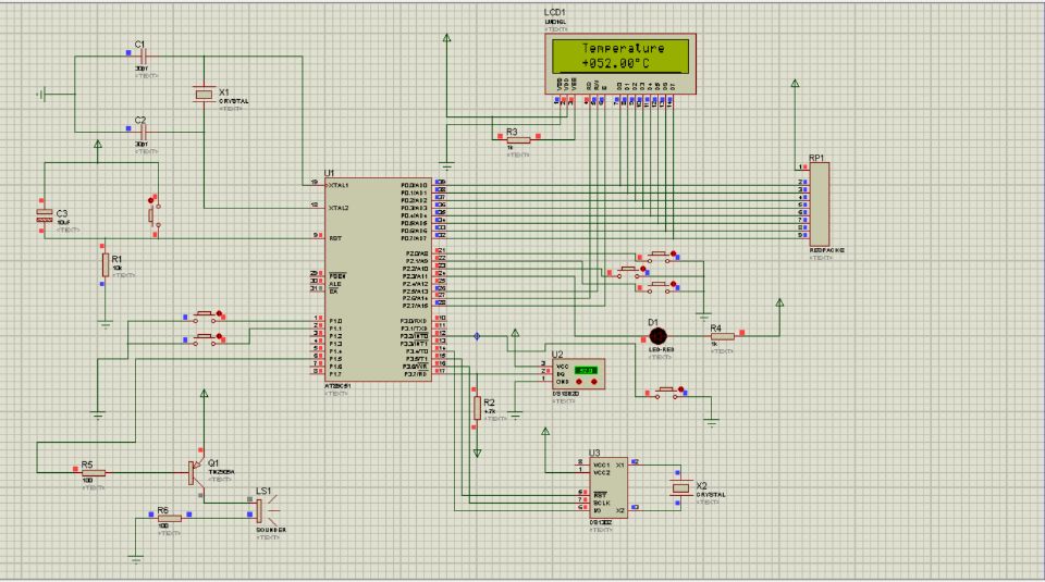

基于89c1单片机的温控程序
  1. sbit DS=P3^7;//定义 DS18B20 接口
  2. sbit buzz=P3^6;//定义蜂鸣器
  3. sbit key1=P3^5;//选择调整上限或者下限温度
  4. sbit key2=P3^4;//温度增加
  5. sbit key3=P3^3;//温度减少
  6. sbit key4=P3^2;//显示实际温度并与上、 下限温度比较
  7. sbit p23=P2^3;
  8. sbit p22=P2^2;
  9. sbit p21=P2^1;
  10. sbit p20=P2^0;
  11. uchar flag=1;
  12. uchar flag1=0;
  13. uchar flag2=0;
  14. static uint tmpH=5;
  15. static uint tmpL=-5;
  16. int tmp;//十六位
  17. uchar code tab[]={0xc0,0xf9,0xa4,0xb0,0x99,0x92,0x82,0xf8,0x80,0x90,0xff,0xbf};//7 段数码管
  18. 段码表共阳,0~9 和熄灭, 负的段码值
  19. uchar data disp_buf[]={0x00,0x00,0x00,0x00}; //保存各个位上的数值

  184. p23=1;
  185. }
  186. int main()
  187. {
  188. uchar data pc[6];
  189. uint i;
  190. init();
  191. init_com();
  192. tmp=ReadTemperature();
  193. change();
  194. pc[1]=disp_buf[2]+'0';
  195. pc[2]=disp_buf[1]+'0';
  196. pc[3]='.';
  197. pc[4]=disp_buf[0]+'0';
  198. while(1)
