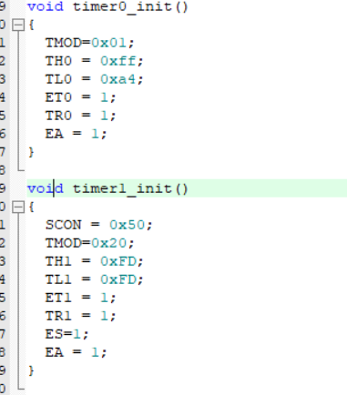

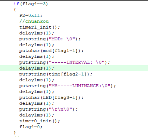

如题,子函数中因为要执行串口发送就先关闭了定时器0开启定时器1(两个同时开启总出问题),发送完毕后关闭定时器1再开启定时器0,可是接下来定时器0都不再工作,主函数工作正常(出了有关定时器0的)。P2是控制LED灯亮灭的端口,定时器不工作的话P2默认全灭。

你把最后两行代码的顺序倒过来试一下。即:
flag4=0;
timer0_init();

修改定时器0模式时,TMOD&=0xF0; TMOD|=0x01;
修改定时器1模式时,TMOD&=0x0F; TMOD|=0x20;
这样修改定时器模式时不会互相干扰。你可以试下。
ID:782419 发表于 2020-6-17 21:29 | 只看该作者
应该是你修改定时器工作模式的方法有问题,你的这种操作方法,如果只是一个定时器的话决什么问题,如果是两个使用同一个模式寄存器的定时器就不好用了,可能在打开一个定时器的同时会关闭另一个定时器。这时候应用用与或方式操作修改TMOD寄存器。网上应该有相关的视频。

TIME1的初始化把    Time0给关了。。。。

已经过去蛮久了,之前一直给忘了,我把两个两个定时器同时开启,也就是像前面各位说的方法我都尝试过,而测试方法就是两个定时器各控制一个led灯的亮灭,各自执行的时候会使对应的led灯亮,使另一个定时器的led灭,而在这里会出现定时器0结束定时器1开启的过程都正常,而当定时器1语句结束后,定时器0就失去效用,对应的led不再亮起

TOMD 只需要定义一次  你在两个初始化都有,你在开定时器0的时候关了1 你在开定时器1的时候关了0 ,所以会导致你一直都只是一个定时器工作。如果你关掉0就开1的话可以,关掉1就开0的话 也可以 两个同时打开的话就不行。都是TMOD的原因。
