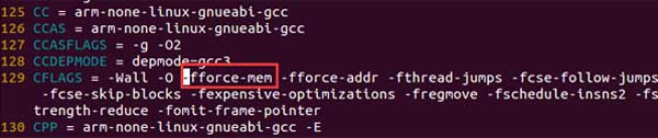

执行脚本成功以后,我们打开Makefile,找到-fforce-mem,然后删除他,如下图所示:
最后我们保存退出,直接make,make install就可以直接编译和安装了。安装成功如下图所示:

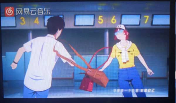

使用以下命令测试播放视频,测试视频的时候要连接显示屏。
./mplayer -fs -zoom -x 480 -y 272 test.mp4
如下图所示:
