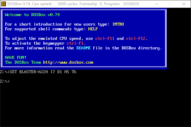

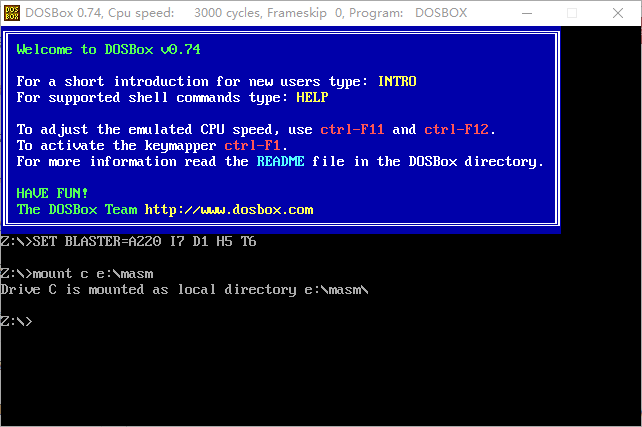

二、操作步骤1、打开DOSBox-0.74,出现如下界面;

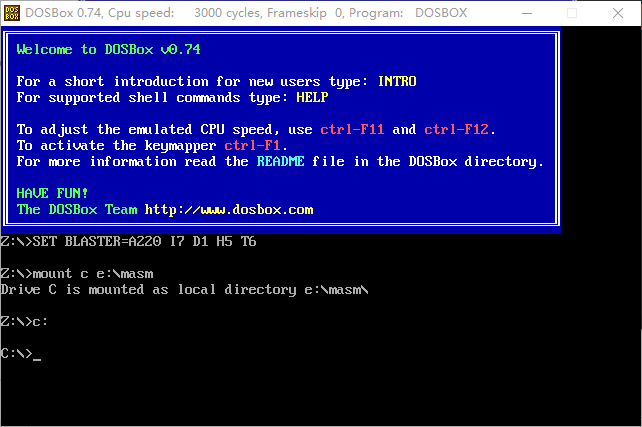

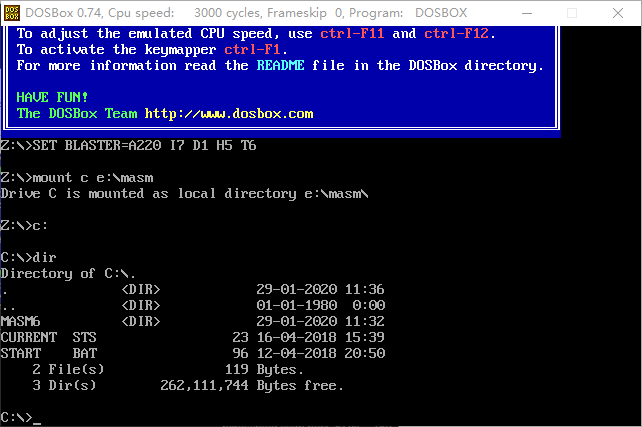

2、我已将Masm文件放在E盘根目录下,在命令窗口输入:mount c e:\masm[回车],创建虚拟磁盘C,如下图所示创建成功;
3、在命令窗口输入:c:[回车],进入虚拟磁盘C;

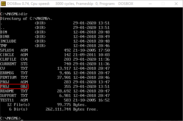

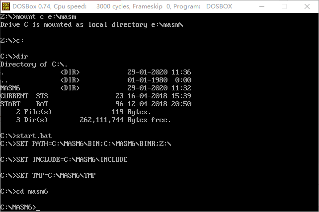

4、在命令窗口输入:dir[回车],显示Masm中的文件;
5、在命令窗口输入:start.bat[回车],做一些预处理;
6、在命令窗口输入:cd masm6[回车],进入masm6文件夹;

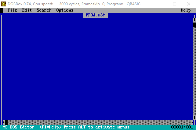

7、在命令窗口输入:edit proj.asm[回车],进入编辑界面,创建名为proj的asm文件;

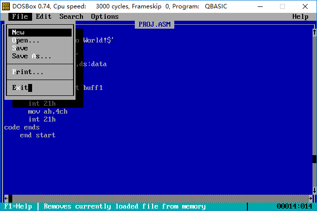

8、在编辑界面输入以下代码,保存完成之后,退出编辑界面,File下拉菜单有Exit选项,即可退回命令窗口;

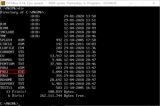

9、在命令窗口输入:masm/Zi proj.asm[回车],进入编译,成功即可生成proj.obj文件;

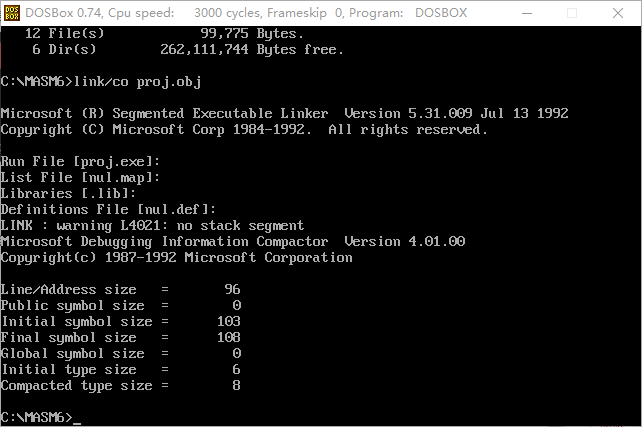

10、在命令窗口输入:link/co proj.obj[回车],进入链接,按4次回车,成功即可生成proj.exe文件;

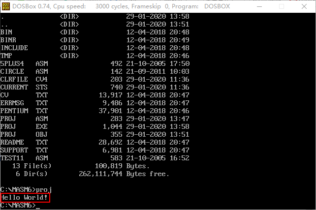

11、在命令窗口输入:proj[回车],命令窗口输出“Hello World!”;

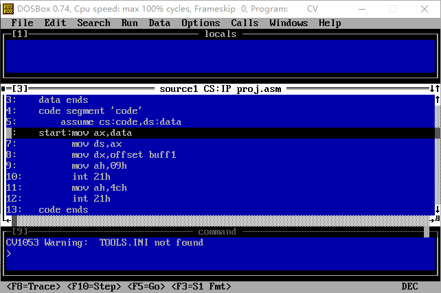

12、在命令窗口输入:cv proj[回车],进入调试界面;
