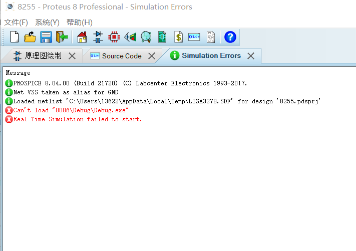

Proteus报错Can't load "8086\debug\debug.exe"运行不了
ID:786779 发表于 2020-6-22 15:56 | 只看该作者
右击我的电脑——>属性——>高级系统设置——>环境变量, 在“用户变量”栏里,找到TEMP与TMP,对其进行编辑,将变量值都改为%SystemRoot%\TEMP。然后下面的“系统变量”栏里,同样的操作步骤。(注:如果变量栏里没有TEMP和TMP,自己新建即可)。
ID:227463 发表于 2020-6-22 17:03 | 只看该作者
双击8086,加载下exe文件就可以了
ID:102963 发表于 2021-1-22 08:26 | 只看该作者
程序没有构建工程,没有生成.exe文件。
