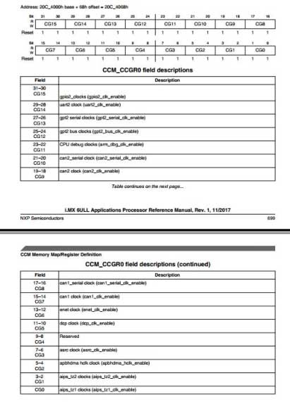

如果使用 GPIO,我们必须要使能 GPIO 的时钟。i.MX6 ULL 的每个外设的时钟可以独立的使能,我们可以关闭不使用的外设时钟,可以达到节能的目的。如果使用某个外设,我们必须要打开对应的时钟。《I.MX6ULL 参考手册》的第 18 章“Clock Controller Module (CCM)”是关于 i.MX6ULL 时钟的讲解,我们可以看下该章节里面外设时钟的使能寄存器。跟外设时钟使能相关的寄存器有:
CCM_CCGR0
CCM_CCGR1
CCM_CCGR2
CCM_CCGR3
CCM_CCGR4
CCM_CCGR5
CCM_CCGR6
一共 7 个。我们来看下 CCM_CCGR0 寄存器如何使能一个外设时钟,改寄存器的描述如下图所示:
我们从上图可以看到 CCM_CCGR0 寄存器是 32 位的,每 2 位控制一个外设时钟,比如 bit1:bit0 控制aips_tz1 的时钟,两位的操作方式如下:
00 //所有模式下都关闭外设时钟
01 //只有在运行模式下打开外设时钟
10 //保留
11 //除了停止模式以外,其他所有模式下时钟都打开
如果我们要打开 aips_tz1 的外设时钟,需要设置 CCM_CCGR0 bit1 bit0 都为 1,也就是 CCM_CCGR0=3,如果关闭 aips_tz1 的外设时钟,CCM_CCGR0 bit1 bit0 都设置为 0CCM_CCGR0-CCM_CCGR6 7 个寄存器的功能都是类似的,也是每两位控制一种外设的时钟,为了便于开发,我们在后面的例程里把所有的外设时钟都使能了。至此关于 GPIO 的操作我们可以总结成下面的步骤:

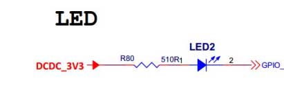

i.MX6ULL 终结者开发板板载了一个 LED 灯,打开底板的原理图(光盘资料的“i.MX6UL 终结者光盘资料\03_开发板硬件资料\01_开发板原理图\pdf\ itopmx6ul_terminator_v1_0.pdf”), 原理图如下图所示:
从上图可以看到 LED2 一段接到了 3.3V 电源,另一端接到了 GPIO_3CPU GPIO1_IO03)引脚上,当GPIO1_IO03 引脚输出低电平(0)的时候,LED2 会被点亮,当 GPIO1_IO03 引脚输出高电平(1)的时候,LED2 会灭掉。

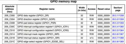

在第二步骤我们已经把 GPIO1_IO03 复用成 GPIO 了,然后我们需要配置 GPIO 为输出,以及输出时候的高低电平,在《IMX6ULL 参考手册》的 1357 页我们可以看到 GPIO1_IO03 对应的 GPIO 寄存器组,如下图所示:
通过设置寄存器 GPIO1_GDIR bit3 1,可以设置 GPIO1_IO03 为输出。然后通过设置 GPIO1_DR 寄存器的bit30,可以控制GPIO1_IO03输出低电平,LED会亮。GPIO1_DRbit3设置为1,可以控制GPIO1_IO03输出高电平,LED 会灭。

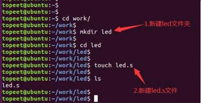

下面我们开始一步步的实现 LED 这个实验。首先登录 Ubuntu 系统,在用户的根目录下的 work 文件夹创建led 文件夹然后在 led 目录下新建“led.s”的汇编文件,如下图所示:
然后使用“vi led.s”命令打开 led.s 文件,在 led.s 文件输入如下代码:

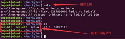

9.7  编译  LED 汇编程序 汇编程序
我们在 Ubuntu 下通过 vim 编辑好 LED 的汇编程序(6.6 章节),然后保存并退出。然后我们使用 arm交叉编译器来编译该程序,我们在终端输入“arm-linux-gnueabihf-gcc -g -c led.s -o led.o”命令,把 led.s 编译成 led.o,其中的“-g”参数是产生调试信息,可以使用 GDB 来调试代码。“-c”参数是编译源文件,不链接。“-o”参数是指定产生的文件名称,我们指定生成 led.o,运行效果如下图所示所示:
我们可以看到通过 arm 交叉编译生成了 led.o 文件,这个文件相当于中间文件,我们还需要把编译生成的.o文件链接起来生成可执行文件(我们这里只有一个 led.o,对于有的工程可能会生成多个.o 文件)。
接下来我们使用交叉编译器的arm-linux-gnueabihf-ld”命令来把“.o”文件链接起来。链接的目的就是把我们的程序固定到某个地址,这样 cpu 在运行的时候就可以通过链接地址找到我们的程序,并运行它。在链接之前我们需要先了解下 i.MX6ULL 的启动,i.MX6ULL 支持 SD 卡,EMMCNAND 等方式启动,i.MX6ULL启动的时候首先将代码从 SD 卡,EMMCNAND 中拷贝到运行地址,然后开始从运行地址处开始运行,i.MX6ULL
芯片内部有 128K RAM0X900000~0X91FFFF),另外外部扩展了 DDR,所以 i.MX6ULL 的链接地址可以是内部的 RAM,也可以是外部的 DDR。我们所有的例程都是链接到 DDR 中,其地址为 0X87800000i.MX6ULL终结者开发板的 DDR 有两种:256MB 512MB,其实地址都是 0X80000000256MB 的终止地址是 0X8FFFFFFF512M 的终止地址是 0X9FFFFFFF,之所以选择地址 0X87800000,是因为后面我们要学的 Uboot 链接地址也是0X87800000。所以为了学习方便,我们统一使用 0X87800000 地址。
下面我们开始使用 arm-linux-gnueabihf_ld 命令将前面我们生成的“led.o”文件链接到 0X87800000 地址处,我们在终端输入“arm-linux-gnueabihf-ld -Ttext 0X87800000 led.o -o led.elf”,其中的“-Ttext
指定链接地址(0X87800000),“-o”生成链接文件名,运行效果如下图所示:
我们需要把链接文件转换成.bin”文件,然后烧写到 EMMC,才能运行。
接下来我们使用arm-linux-gnueabihf-objcopy”命令将链接文件 led.elf 转换成“led.bin”文件。我们在终端输入“arm-linux-gnueabihf-objcopy -O binary -S -g led.elf led.bin”命令,其中“-O”指定以什么格式输出(binary 表示二进制输出),“-S”表示不要赋值源文件中的重定位信息和符号信息,“-g”表示不复制源文件中的调试信息,运行效果如下图所示:
至此我们生成了最终的可执行程序led.bin”文件。
我们可以总结下,为了生成 led.bin 文件,我们分别使用了命令:

添加完上面的命令,保存并退出,然后在 led 工程目录下执行“make”命令编译 led.S,过程如下图所示:
如果要清除工程,我们在终端执行make clean”即可。

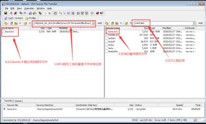

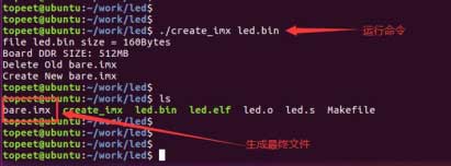

至此关于 arm 交叉编译器的使用,我们就先介绍到这里。编译生成了 led.bin 执行文件,下一步我们还需要给 led.bim 文件添加一些数据头才能执行。我们为用户提供了添加数据头的工具“create_imx”(光盘资料的“i.MX6UL 终结者光盘资料\01_开发及烧写工具\2.裸机镜像制作工具”目录下),我们通过 ssh工具拷贝改文件到 led 工程目录下,然后在终端输入命令“./create_imx led.bin”,生成 bare.imx 文件,如下图所示:

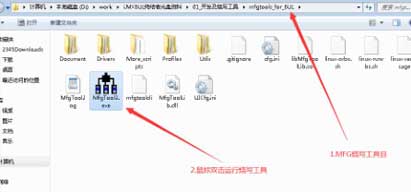

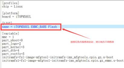

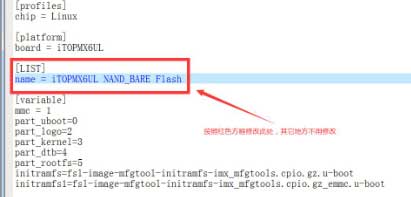

现在我们开始使用 MFG 烧写工具来烧写(光盘资料的“i.MX6UL 终结者光盘资料\01_开发及烧写工具\3.mfgtools_for_6ULL”文件夹),首先我们进到该文件夹,我们修改“cfg.ini”文件,如果您的板子是EMMC 版本(8G flash 容量),按照下图的方式修改:
如果您的板子是 NAND 版本(512MB flash 容量)(NAND 版本的裸机验证我们需要使用一张 TF 卡),按照下图所示修改:
修改完cfg.ini”配置文件,然后我们在 Ubuntu 系统生成的“bare.imx”文件通过 ssh 工具拷贝到 MFG烧写工具的“Profiles\Linux\OS Firmware\files\linux\”目录下,如下图所示:

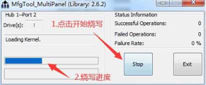

然后我们鼠标双击打开 MFG 烧写工具,如下图所示:

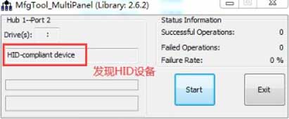

MFG 烧写工具打开以后,我们使用开发板配带的 USB 数据线,连接开发板的 OTG 接口和 PC USB 接口,使用开发板配带的电源连接到开发板的电源接口,然后开发板的拨码开关设置成 USB 启动,如下图所示:
如果我们使用的是 D NAND  版本的开发板,我们需要先拔掉 F TF  卡)然后按下开发板的电源开关,使开发板上电,此时我们会看到 MFG 烧写工具识别到开发板,如下图所示:
如果我们使用的是 D NAND  版本的开发板, , 我们需要插入 F TF  卡),然后我们点击 MFG 烧写工具的“Start”按钮,开始烧写镜像,如下图所示:

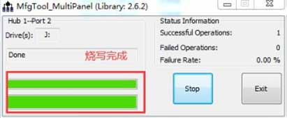

等到进度条显示绿色,烧写完成,如下图所示:
然后我们在按下开发板的电源按键给开发板断电,然后修改拨码开关设置正常启动。
