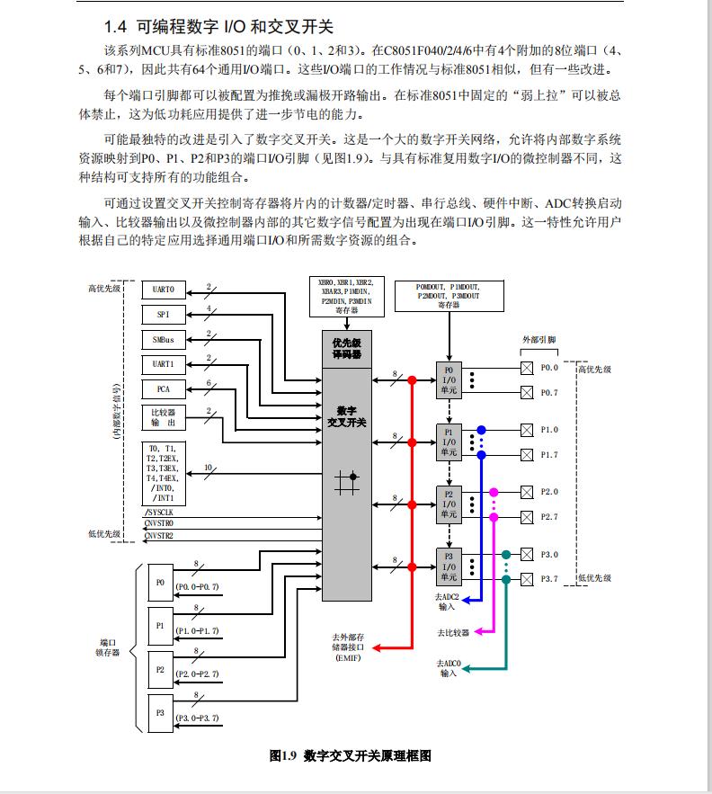

如何看懂数字交叉开关原理图?

如图,我要用SPI,怎么样选择相应的IO口呢?

看例程: SPI.rar (12.22 KB, 下载次数: 12)
