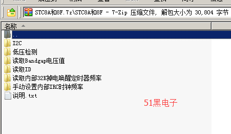

所有资料51hei提供下载:
STC8.pdf
8.87 MB, 下载次数: 6, 下载积分: 黑币 -5
STC8A和8F.7z
4.25 KB, 下载次数: 25, 下载积分: 黑币 -5
