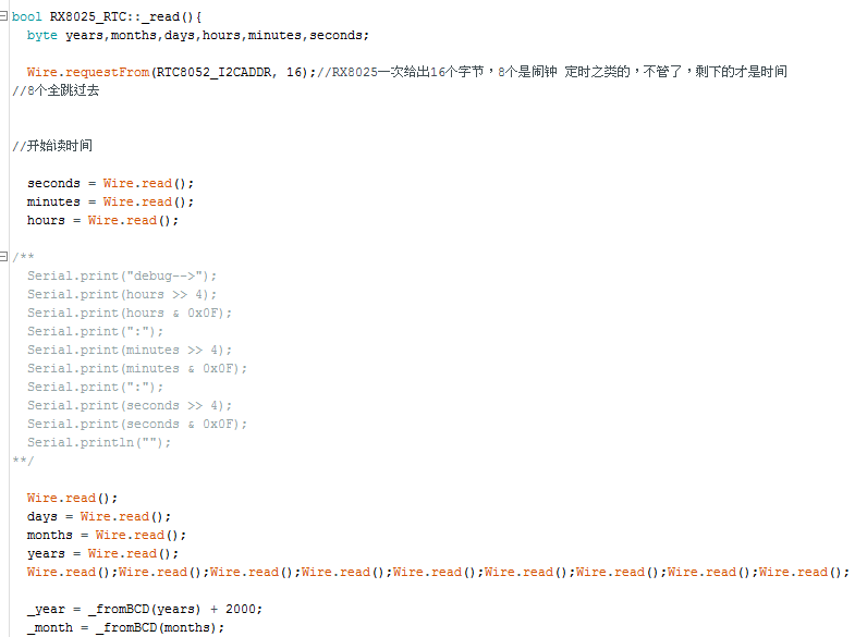

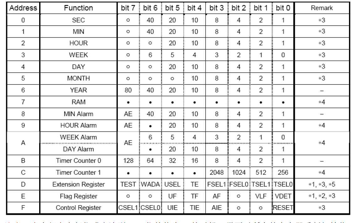

忙着又过了两天,发现一个问题,但改过编译不过了,泪奔!!而RX8025的寄存器是这样的。。。
我试着这样改的,不懂求教

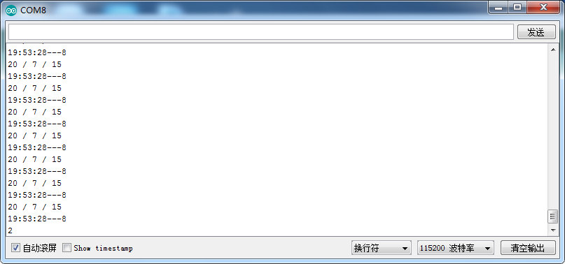

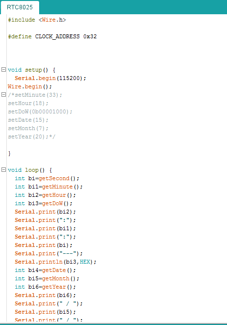

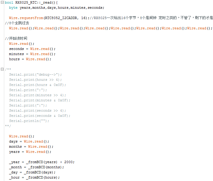

经过一星期的潜心研究,终于有所收获。。。。。

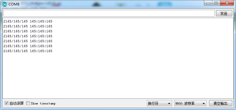

我的也是读出165  怎么弄得

1.需要确认区分带不带T,寄存器不一样。
2.我是把库的基础函数移植出来用的。
