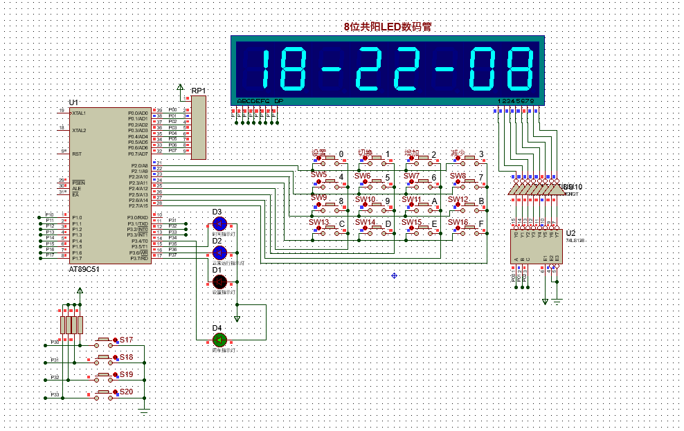

Proteus仿真51单片机电子日历时钟万年历+矩阵按键+数码管+设置时间
ID:598540 发表于 2020-6-29 12:15 | 显示全部楼层 |阅读模式
1.数码管显示
2.时间和日期每隔5秒自动切换一次
3.数码管显示
4.可设置时间和日期
5.矩阵按键控制,可更改
6.自动判断闰年
1.按下切换按键可切换当前显示时间还是日期
2.按下设置按键进入时间和日期的设置,设置哪一项,哪一项下面就会出现两个点
3.再次按下设置按键即可推出设置继续运行
4.自动判断闰年
5.日期更正(比如当前为5月31日,当切换月份时,切换到6月,则天数自动由31改为30)
