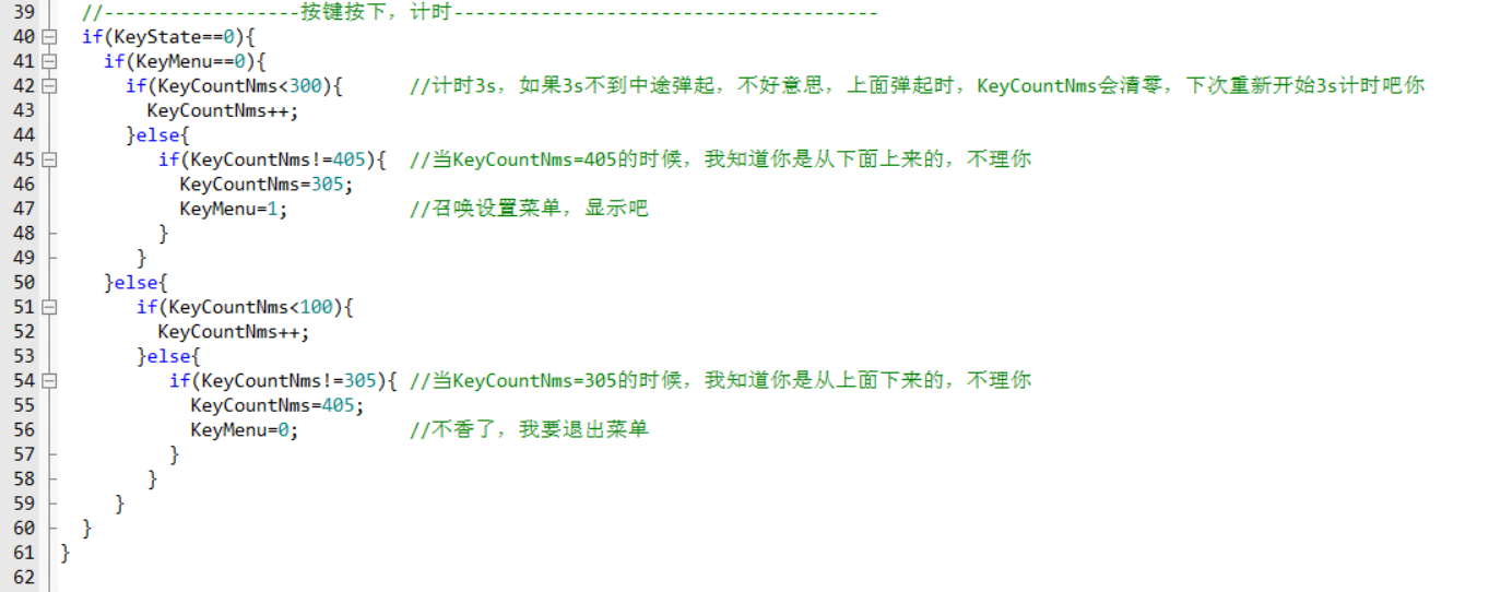

想实现如图的功能,具体按键处理方法为:长按3秒进入菜单,长按1秒退出,单击实现其它功能。其中“长按3秒进入菜单,长按1秒退出”一点思路也没有,想了好多办法都没法实现,请各位指导!
红框内为按键处理方式
红框内为按键处理方式

ID:633559 发表于 2020-7-1 22:41 | 只看该作者
该我出场的时候了,如果人人都献出一份爱~~~,咳咳,我的截图工具今晚不给力啊,只能分两张了
参与人数 1黑币 +40 收起 理由
admin + 40 回帖助人的奖励!
