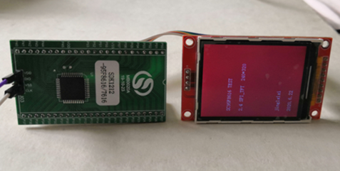

SC95F8616核心板驱动TFT2.4寸彩屏
TFT2.4寸彩屏是一款可以显示字符、图形及图片的显示屏,它与外部通讯是提供SPI接口。
SC95F8616核心板可以通过GPIO口来模拟SPI接口来驱动TFT彩屏,为此所定义相关引脚输出高低电平的语句如下:

配置相关引脚为输出功能的函数为:

TFT彩屏的初始化函数为:

实现色彩擦除屏幕的函数为:

实现显示效果的函数为:

运行的主程序为:

TFT2.4彩屏显示效果
