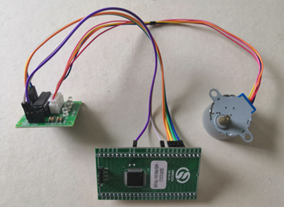

步进电机是一种常用的执行器件,使用它能进行精准的定位及转速调节等工作。一个简单的步进电机驱动要由步进电机、驱动电路及单片机构成,见下图所示。
步进电机驱动的构成图
为了驱动步进电机,除了硬件方面的准备,还需必要的软件配合。在易码魔盒中,就提供了步进电机的外设驱动。由于刚开始学习用易码魔盒来设计程序,便打算在这方面练练手。
起初试了许多次,都一直没有成功,就打算用手工编程的方法先让步进电机转起来,然后再与易码魔盒生成的程序进行对比来发现问题。

1)分配引脚的使用
以步进电机的MA~ MD引脚分别与P32~ P35相连接
sbit MA       =   P3^2;
sbit MB       =   P3^3;
sbit MC       =   P3^4;
sbit MD       =   P3^5;
2)定义输出高低电平的宏定义
#define MAL    MA  =   0;
#define MAH    MA  =   1;
#define MBL    MB  =   0;
#define MBH    MB  =   1;
#define MCL    MC  =   0;
#define MCH    MC  =   1;
#define MDL    MD  =   0;
#define MDH    MD  =   1;
3)配置延时函数
配置延时函数的工作在步进电机的驱动中十分重要,它控制着步进电机运转的快慢。
但问题也正出在这里,对于步进电机来说其速度是与驱动脉冲有关,但也并非脉冲越快,电机的转速越快。因为电机电机属于机械器件,要建立相应的磁场及达到相应的扭矩才能使电机转动。过快的脉冲只会使电机在原地震颤和抖动,并无法旋转。
使电机转动的延时函数为:

  9. 4)控制电机旋转方向
  10. 对于4相5线式步进电机来讲,可通过8个节拍的脉冲序列来控制其正反转。
  11. 正转的驱动函数为:

5)主程序控制电机运行
