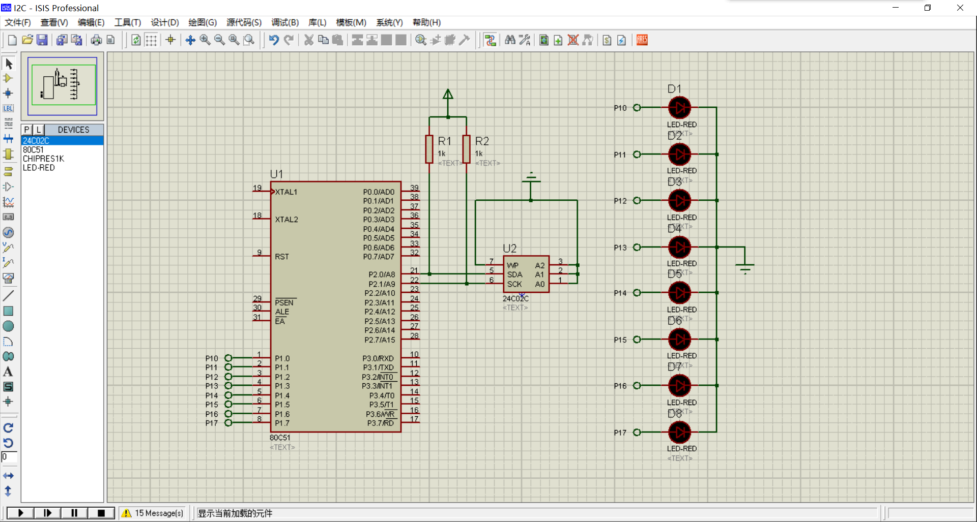

大佬们帮忙看看,萌新不太懂,找不到问题所在。
点击开始按钮,所有的灯瞬间闪了一下就灭了,然后就都没反应了。
keil文件没报错,proteus也没报错,这是怎么回事啊?

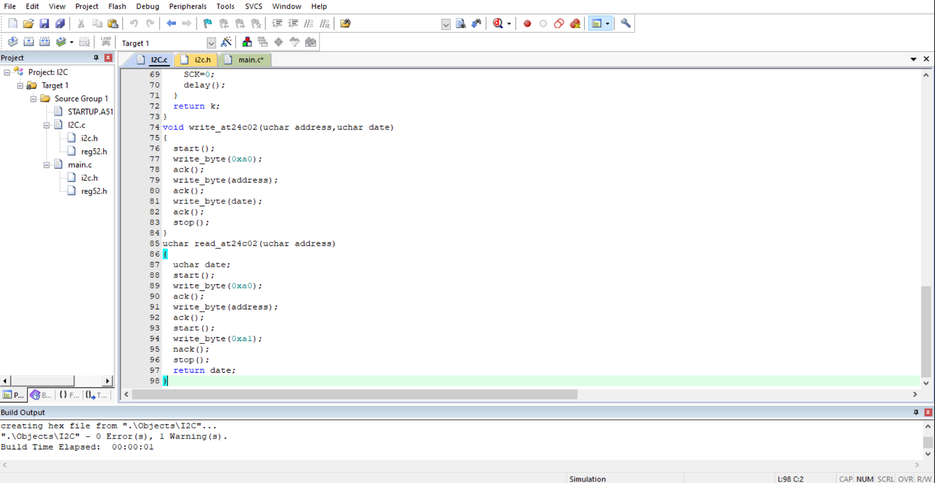

keil程序如下=================================

ID:404797 发表于 2020-7-19 12:04 | 只看该作者
      我将你的设计进行仿真,发现写入数据可以实现,但读出数据函数数据没读出。再看你的程序,是读数据函数有错,改为以下可以读出数据。
uchar read_at24c02(uchar address)
{uchar date;
start();
write_byte(0xa0);
ack();
write_byte(address);
ack();
start();
write_byte(0xa1);
date=read_byte();
nack();
stop();
return date;
你漏了红色语句。加上这句后就可以读出数据了,但你的程序还有问题,想要连续读取多个数据还要做不少工作,这些你自己改,如果我帮你改好你也得不到提高。
