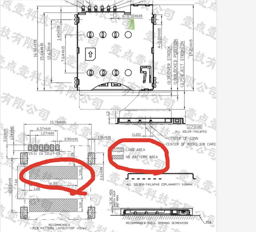

关于sim卡槽图中的no pattern area是什么意思?要放焊盘吗?
ID:802265 发表于 2020-7-18 17:30 | 显示全部楼层 |阅读模式

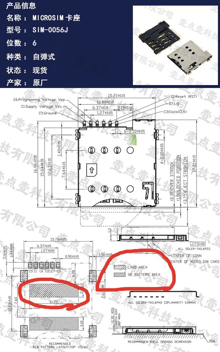

请教大家一个问题,就是图中的no pattern area是什么意思,这个区域要放焊盘吗
ID:732794 发表于 2020-7-18 23:30 | 显示全部楼层
不要铺铜或者走线,禁止布线。
