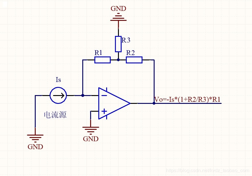

光电二极管前置放大电路计算求助
回帖奖励 10 黑币 回复本帖可获得 2 黑币奖励! 每人限 1 次(中奖概率 20%)
如图,请问Uo的计算方法。。。。
从没见过这个形式的前放电路
自己算的和结果总对不上
求助求助

谢谢了,有原网站链接吗,想看一下分析的过程
ID:454243 发表于 2020-7-21 14:02 | 只看该作者
直接用 虚断加虚短就分析出来了

UO=(R1+(R1+R2)*R3/R2)*I1
