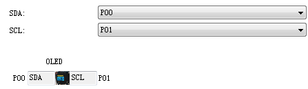

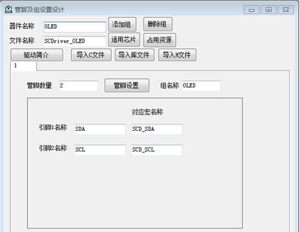

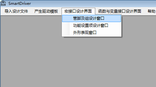

3.点击“宏接口设计界面”下的“管脚及组设计窗口”选项,在弹出的窗口中,单击“添加组”按钮,并按图1所示内容加以设置。
图1 管脚设置

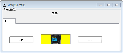

4. 点击“宏接口设计界面”下的“外形表现窗口”选项,在弹出的窗口中点击黄色区域,以添加对应外设的外观图片。
图2 外观预览

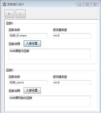

5. 点击“函数与变量接口设计界面”下的“函数设计窗口”选项,在弹出的窗口中按图3所示来设置可供编程调用的函数,即OLED初始化函数OLED_inite和OLED屏图片显示函数OLED_Picture,否则将无法对其调用。
图3 函数接口设计

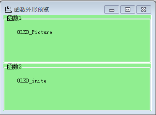

6. 点击“函数与变量接口设计界面”下的“函数图形预览窗口”选项,则可见到图4所示内容。
图4 显示函数外形

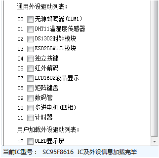

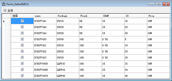

7.回到“管脚及组设置设计” 窗口,点击“适用芯片”按钮,从中选取“全选”即可。若只需个别的芯片,会导致不能通过驱动模板的生成。由于无需中断资源的占用,故无需“占用资源”的设置。
图5 选取支持芯片型号

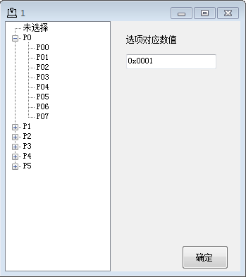

8.单击“管脚设置”按钮,在弹出的界面中选取P00,则如图6所示,然后单击“确定”退出。
图6管脚设置

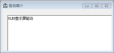

10. 单击“驱动简介”按钮,按图7所示添加驱动简介内容。
图7 添加驱动简介

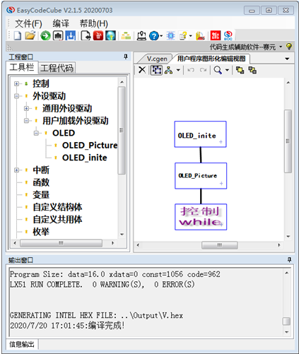

16. 在图形编辑视图,按图12所示来构建程序流程。
图12程序流程
17.经编译,其结果如图13所示。
图13 完成编译

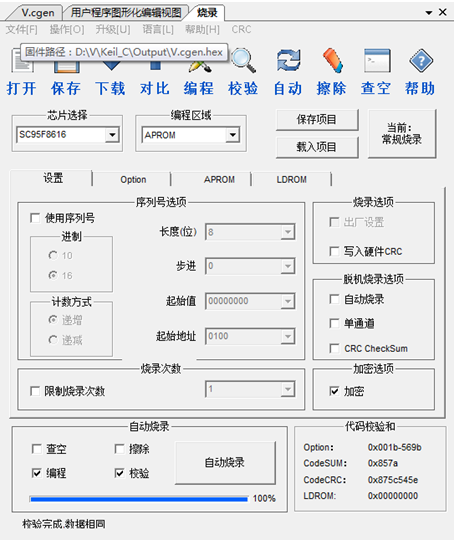

18.在无需继续使用该外设的情况下,可使用“卸载外设驱动”工具图标,将其卸载。
19.若观察程序运行效果,可选取“烧录”工具图标加以卸载验证。
图14 完成下载
