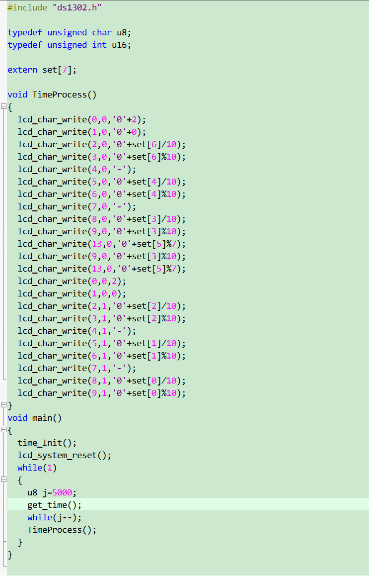

为什么我用LCD1602显示DS1302会出现这种乱码
ID:684881 发表于 2020-7-23 21:00 | 显示全部楼层 |阅读模式
求大佬解释,看了好多人的都不知道怎么办
ID:684881 发表于 2020-7-23 21:03 | 显示全部楼层
延时是后面加的,没加之前也是这样
ID:684881 发表于 2020-7-24 08:55 | 显示全部楼层
李春雨 发表于 2020-7-23 21:03
延时是后面加的,没加之前也是这样
这个问题已解决,是我自己马虎了 extern 后忘加上引用类型了 uchar
