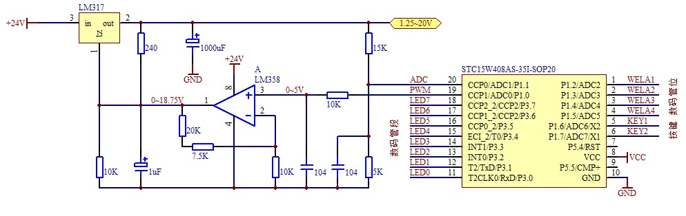

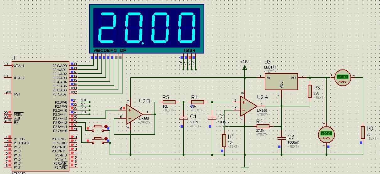

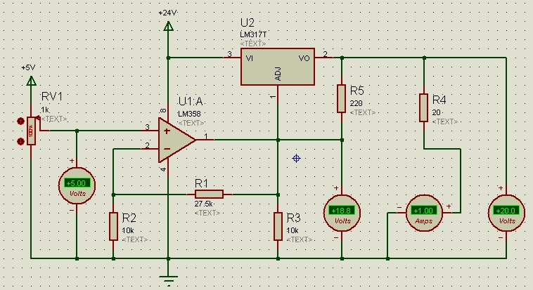

不必搞那么复杂,用PWM通过运放滤波放大控制LM317,输出电压通过运算可得,实际电路参数微调一下即可。运放最大输出电压=VCC-1.5V,所以用12V电源不行。LM324/358最大电源电压的32V,放心使用。仿真简图和示例程序如下:

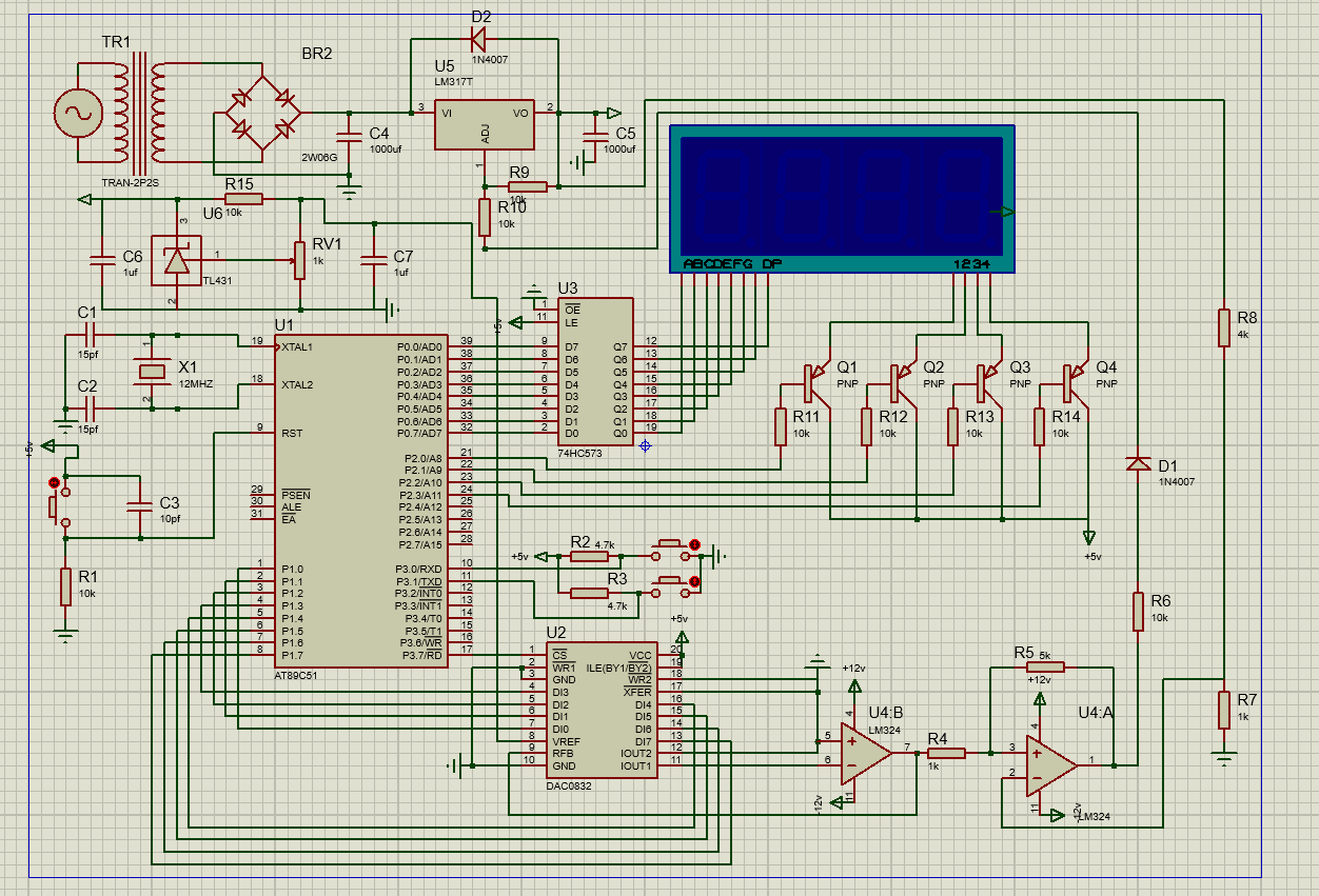

楼主构想的数控电源能够实现,可以采用具有内置AD/DA的芯片完成调压和数码管显示。下图是仿真和基本原理图。

ID:811100 发表于 2020-8-4 21:22 | 只看该作者
wulin 发表于 2020-8-3 09:22
楼主构想的数控电源能够实现,可以采用具有内置AD/DA的芯片完成调压和数码管显示。下图是仿真和基本原理图 ...
单片机可以用stc89c52的吗

ID:213173 发表于 2020-8-5 12:40 | 只看该作者
Sakura最好了 发表于 2020-8-4 21:22
单片机可以用stc89c52的吗
可以用stc89c52+DAC芯片。

ID:767999 发表于 2020-8-6 20:51 | 只看该作者
我这该怎么样,当DAC0832的输出端给一个+,- 0.02v的电压通过LM324放大5倍,得到0.1v。然后到LM317进行输出,一直卡在LM317这不懂怎么像,你的图片中那样进行输出,而且怎么让他从1.5开始到20v.还有我的LM324接12v对吗?麻烦大佬帮忙看看,提点下!!!

ID:767999 发表于 2020-8-8 13:05 | 只看该作者
wulin 发表于 2020-8-7 11:01
不必搞那么复杂,用PWM通过运放滤波放大控制LM317,输出电压通过运算可得,实际电路参数微调一下即可。运 ...
大佬,好像加减过程中他的实际输出电压和数码管显示的有误差,刚开始误差不大,到后面他的实际电压误差会很大
16#
ID:213173 发表于 2020-8-8 14:05 | 只看该作者
学习学习ing 发表于 2020-8-8 13:05
大佬,好像加减过程中他的实际输出电压和数码管显示的有误差,刚开始误差不大,到后面他的实际电压误差会 ...
这只是一个基本的原理电路。理论计算和实际电路当然会有误差,这是由VCC精准度、元器件的离散性和元件温飘导致。要在程序中修改换算系数使其更接近实际数值,也可以按前述电路用ADC取样,这样误差会很小。
公式原型V_IN=((count*0.1875+1.25)*1000+5)/10;//电压换算(放大1000/10四舍五入)
count=PWM占空比值,0.1875为换算系数,1.25为317最低输出电压。可以根据实测输出最高电压减最低电压除以100得到换算系数在程序中修正。
