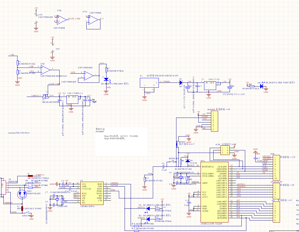

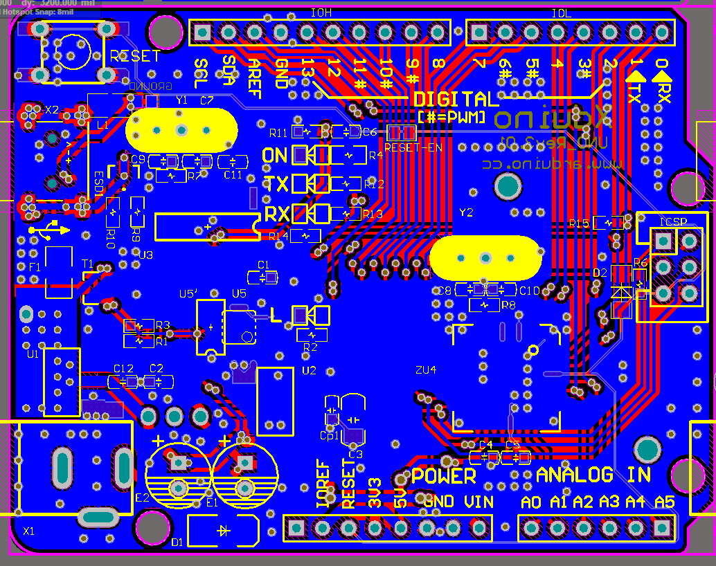

Arduino原理图和PCB图片,仅供参考
TOPlayer
TOPlayer
bottomlayer
bottomlayer
sch
sch
ID:328558 发表于 2020-8-20 10:17 | 显示全部楼层
过孔放得太多了,很缺乏美感。GND的过孔没必要放那么多,贴片上放一堆过孔,你确定还能焊
