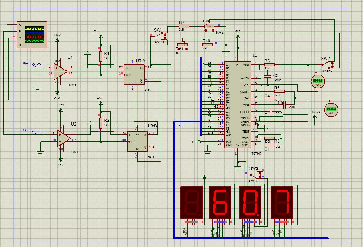

基于icl7107,Proteus里面没有,用tc7107代替的。相位改变10度,而数码管显示的数字也就是电压比只改变5度,这个该怎么解决,基准电压已经设置为了1v。图中为相位从60度改变成70度。
