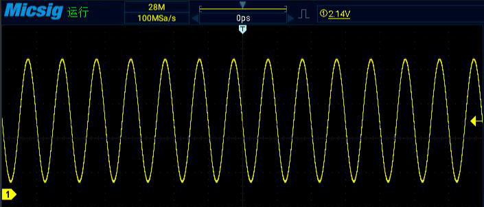

采样率和存储深度
ADC模数转换器和RAM高速存储器影响着示波器的另外两大指标:采样率和存储深度。根据奈奎斯特(Nyquist)定律, 如果被测信号带宽是有限的,那么在对信号进行采样和量化时,如果采样率是被测信号带宽的2倍以上,就可以完全重建或恢复出信号中承载的信息而不会产生混叠。事实上,市面上的示波器采样率一般都在带宽的5倍以上。
这里需要注意的是等效采样率和实时采样率的区别,一般价格特别低的示波器如果标注的采样率却很高,就要特别注意厂家标注的是不是等效采样率。
示波器的采样率 = 存储深度 ÷ 波形记录时长
所以你看,示波器的采样率是随着波形记录时长而改变的,而其改变的快慢受存储深度影响,示波器的存储深度越大,在长时间记录信号的时候,采样率就越不容易降低。
