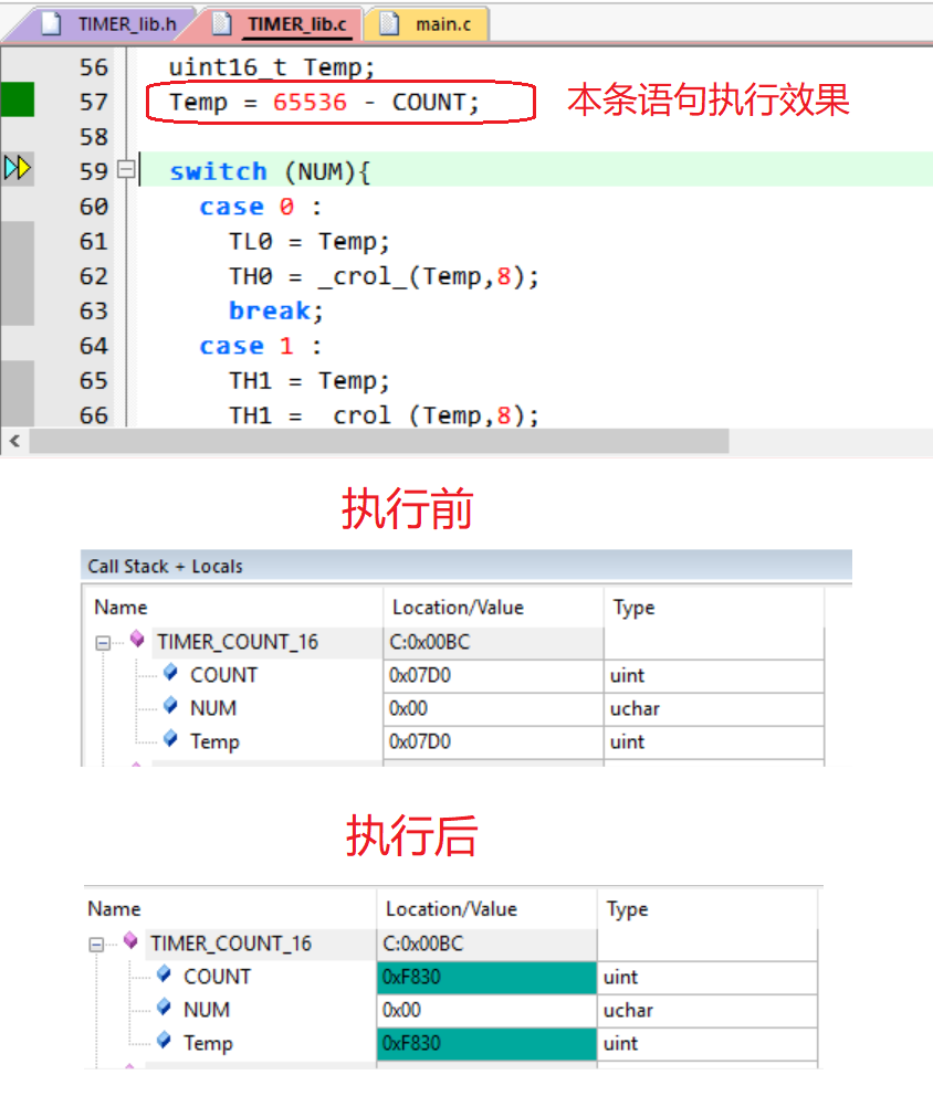

我本来想写一个库函数,做一个长期的积累,结果就出怪事了。
这段代码里的两个变量在上面注释里有,编译之后单步运行,发现变量监视器里发生“灵异事件”。
这个函数功能是16位自动重载模式中给定时器设定初值的。假定 NUM = 0(给定时器0设定初值)。Temp是一个16位无符号变量,用来存放定时器初始值(65536 - 计数值COUNT)。赋值给8位寄存器TL0,直接将低8位送进去,没有任何问题。然后Temp右移8位,幅值给TH0,但这中间发生了几个奇怪的问题。
1、测试,Temp(定时器初值) = 65536 - COUNT(计数值)。但这条语句执行完之后,COUNT的值也发生了变化,虽说运算结果是正确的,而且COUNT是局部变量不影响主函数,但哪有把操作数改变的道理?万一我下面再需要用到COUNT呢?那不全乱套了?

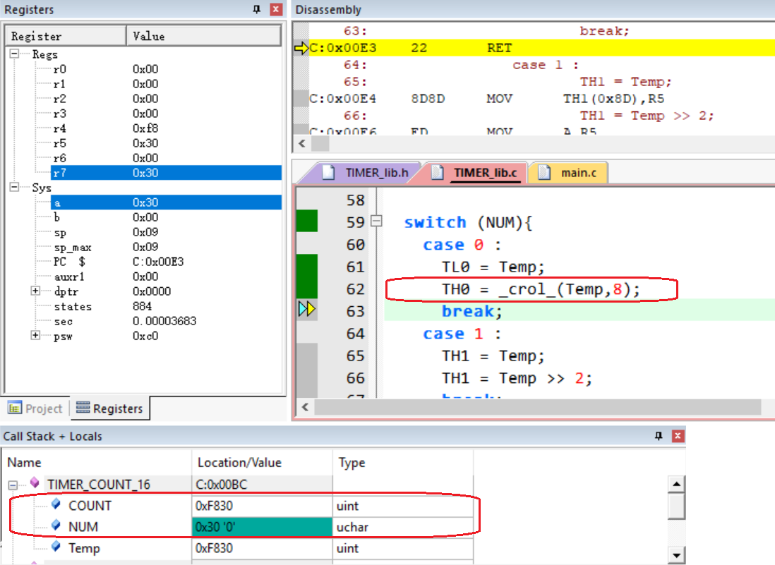

2、一开始我用的是 “>>” 右移运算符,但无论怎么改都没有效果,Temp变量并没有右移8位。后来改用 intrins.h 的库函数 _cror_(),不用不要紧,一用更邪门了。_cror_(Temp,8)操作之后连NUM这个数都改变了,但这可是NUM啊!这是定时器编号啊,函数里没有修改,也根本不需要修改,怎么莫名其妙地就被改了呢?而且说好的移位呢?也没实现啊……

亲,移位操作这边建议加括号哦!对于一些符号类型不匹配的也建议手动加强制转换,对于_cror_建议仔细看看的函数说明,以后对函数有异议麻烦请自行找度娘,一般不会重现偏差。

刚刚查了一下才知道,_cror_ 是字节变量右移,谢谢啦

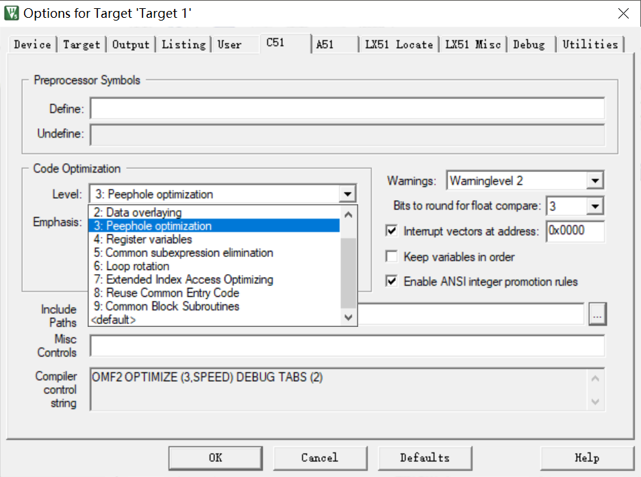

问题已经完全解决了,经测试是编译器的锅。
选择8(默认)就会出现各种各样莫名其妙的问题。改成3之后所有的错误都没了。
