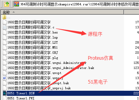

使用51单片机+ampire12864的倒计时报警装置(proteus仿真)
* 【编写时间】: 2020年7月3日
* 【作    者】: march
* 【版    本】: 1.0
* 【外部晶振】: 12mhz
* 【主控芯片】: STC89C52RC
* 【编译环境】: Keil μVisio4
* 【程序功能】: 12864液晶显示倒计时报警
* 【使用说明】:
液晶引脚定义
sbit rs=P1^4;
sbit E=P1^2;
sbit CS1=P1^1;
sbit CS2=P1^0;
sbit RW=P1^3;
sbit key1 = P3^1;          选择
sbit key2 = P3^2;                  =
sbit key3 = P3^3;                   -
sbit bj = P3^0;                   输出
            E_display_R(页,列,字库);
                        E_display_L(3,0*8,hour/10);//小时若变化则重新写入
                        E_display_L(3,1*8,hour%10);//小时若变化则重新写入
                        E_display_L(3,2*8,19);//冒号
                        E_display_L(3,3*8,min/10);//分若变化则重新写入
                        E_display_L(3,4*8,min%10);//分若变化则重新写入
                        E_display_L(3,5*8,19);//冒号
                        E_display_L(3,6*8,sec/10);//秒若变化则重新写入
                        E_display_L(3,7*8,sec%10);//秒若变化则重新写入
                        C_display_L(1,3*8,1);                输出字符
                        取字模软件选项(阴码、逆向、列行式)
