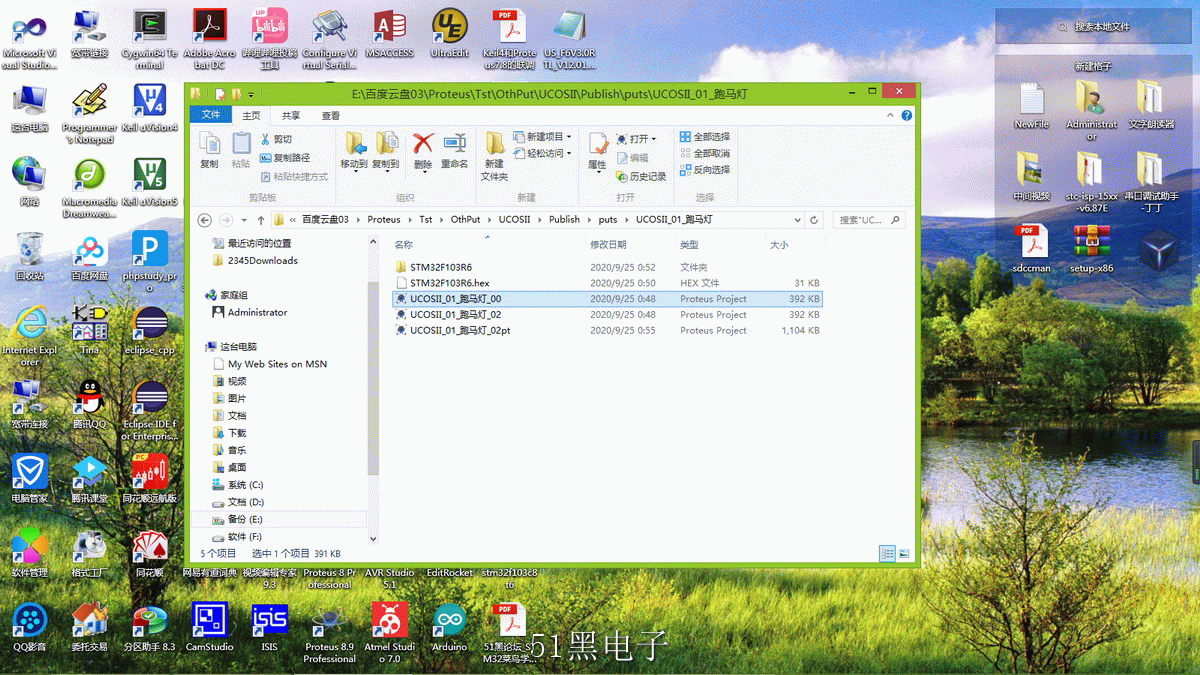

一,打开文件(可以随文下载放置在文档中打开)。(如下图1所示)
图1

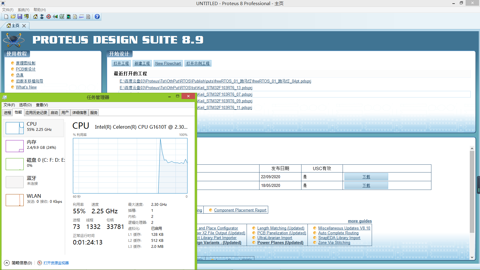

二,调整原理图大小,适合可视,另存工程文件。(如下图2,3,4所示)
图2
图3
图4

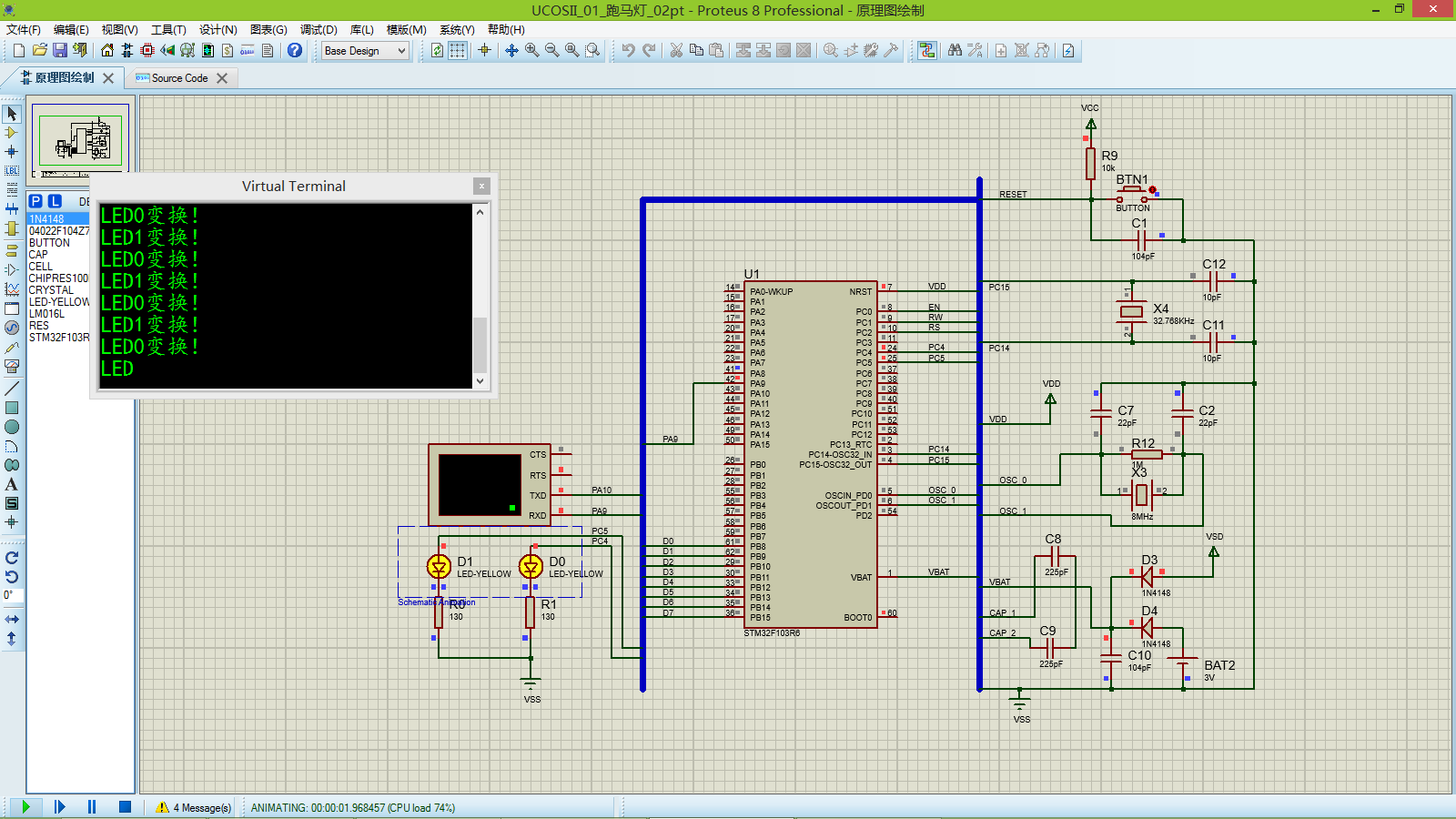

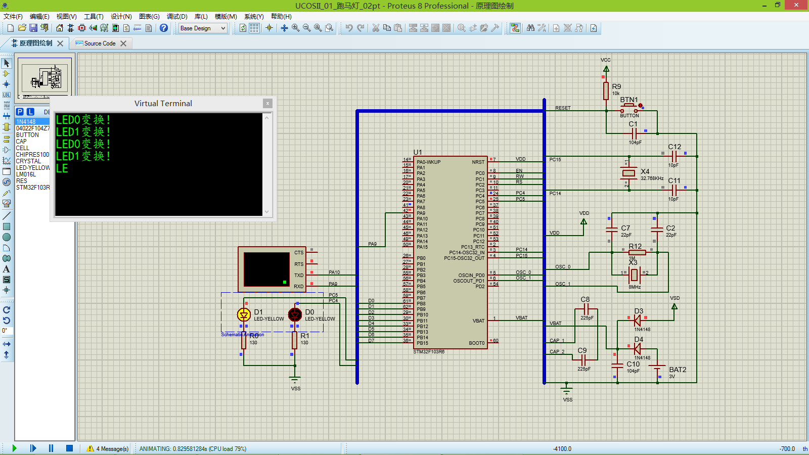

六,点击构建工程按钮,编译工程。(如下图6所示)
图6
七,点击窗口左下方仿真按钮,可见虚拟LED显示。 (如下图7,8,9所示)
图7
图8
图9
八,选择release,点击构建工程按钮,编译工程生成Hex文件。(如下图10所示)
图10

ID:17340 发表于 2021-11-5 14:43 | 显示全部楼层
程序如何打开?
ID:262 发表于 2021-11-6 01:55 | 显示全部楼层
你看楼主的 图6,程序已经集成在了Proteus软件里面了 用Proteus里面的编译器直接编译的
ID:17340 发表于 2021-12-4 14:25 | 显示全部楼层
