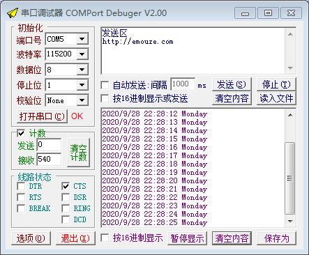

将程序编译下载后,其运行效果如图1所示。
1 运行效果
天啊,这哥们儿还停留在2018年呐!
老哥醒醒吧,光阴荏苒,现在已经是2020年了。
唤醒老哥的办法只有一个,那就是修改初始时间设置。
打开时间设置函数才发现事情有点怪,什么情况?
你亲自看下面这个函数吧!

看出来没有,我们通常使用的RTC函数是从相应的寄存器中读取时间值和日期值。
这哥们儿竟然需要统一算到秒,莫非它就是一个大号的秒信号计数器呀!
设置时间时折算到秒来更新计时值,读取时再按进制变换成年月日、分时秒。
难怪在程序的数组中存放了这些清规戒律呐!
const uint8_t table_week[12]={0,3,3,6,1,4,6,2,5,0,3,5};
const uint8_tmon_table[12]={31,28,31,30,31,30,31,31,30,31,30,31};
原来是怕老哥出轨呀!
通过分析RTC初始化函数RTC_Init(),才发现初始时间的设置函数被藏在这里,其内容是RTC_Set(2018,8, 8, 8, 8, 0);
别客气,按电脑的系统时间将它摆平了!
修改后经程序的程序编译下载,其步调终于跟上队了,其时间效果如图2所示。
