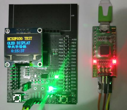

HC32F030开发板所实现的电子时钟
查看数: 2011 | 评论数: 1 | 收藏 1
发布时间: 2020-10-11 02:07
HC32F030与HC32L136不同,它自身没有内置硬件的万年历 RTC,要想实现与RTC类似的功能只能借助于systick,利用秒信号来进行计时,并通过程序来完成时间的进制转换。实现电子时钟功能的主程序如下:int32_t main(void) ...
ID:33522 发表于 2020-10-17 19:18
你这个是软件模拟IIC驱动,还是内部硬件IIC驱动的呢
