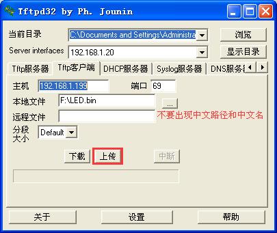

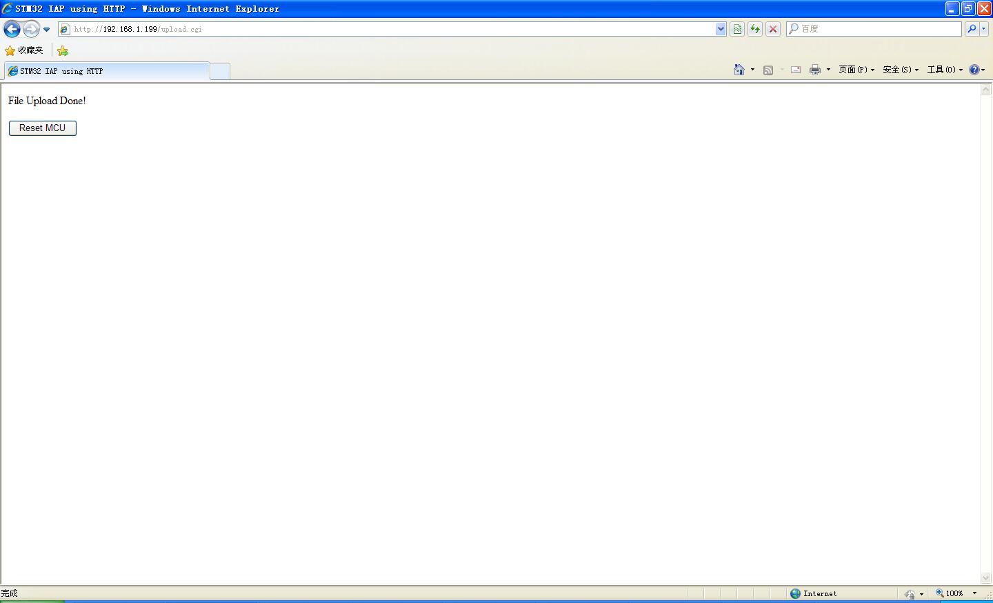

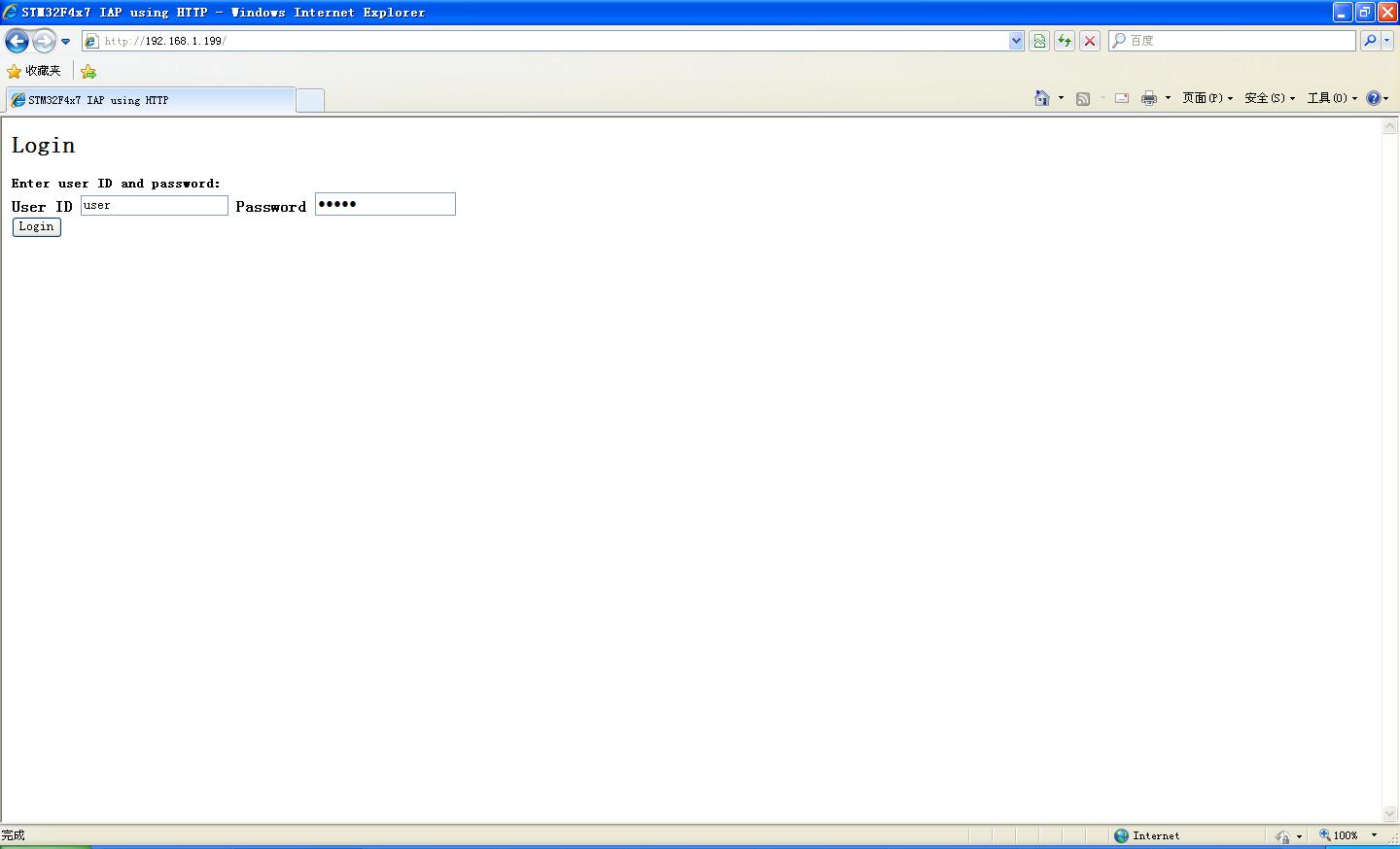

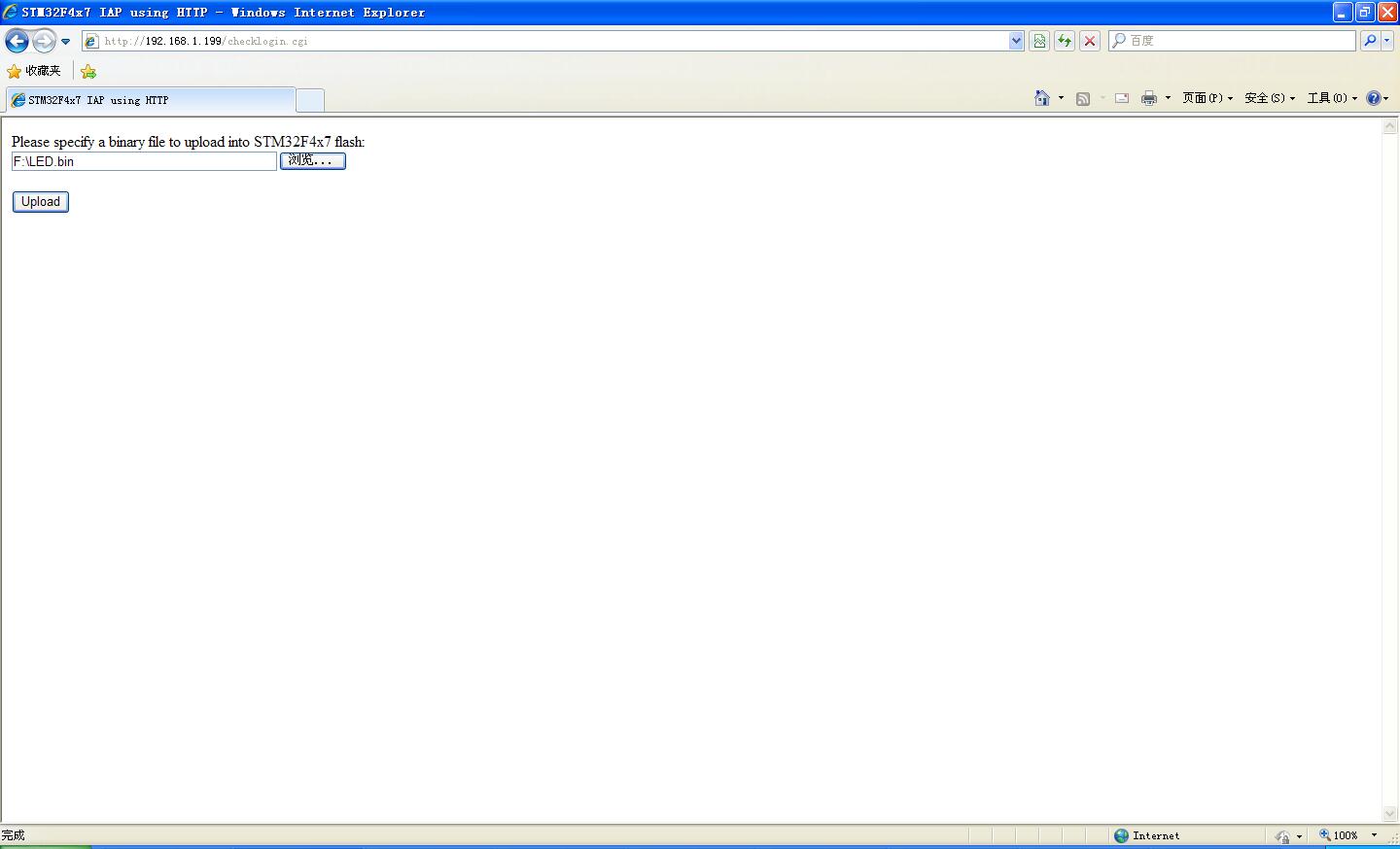

4.    Tftp 服务程序
Tftp 协议是在udp协议上升级而来,保证了文件传输的准确性。是在udp传输数据的基础上加上了特殊的包头与报位,并且有特定检验传输数据是否有问题的机制。报文格式如图1所示。
图1
  如图2所示,为tftp的传输数据实现过程。在tftpserver.c/h 函数中有详细的TFTP函数实现。在IAP_tftp_process_write()函数中,起始完udp_recv()函数后,起始FLASH开始写文件。需要注意的是,在函数IAP_wrq_recv_callback()中检验是否写完,当接收返回的数据小于512+2+2KB时,说明传输文件完成,需要置标志位,并锁上STM32内部FLASH。
图2
