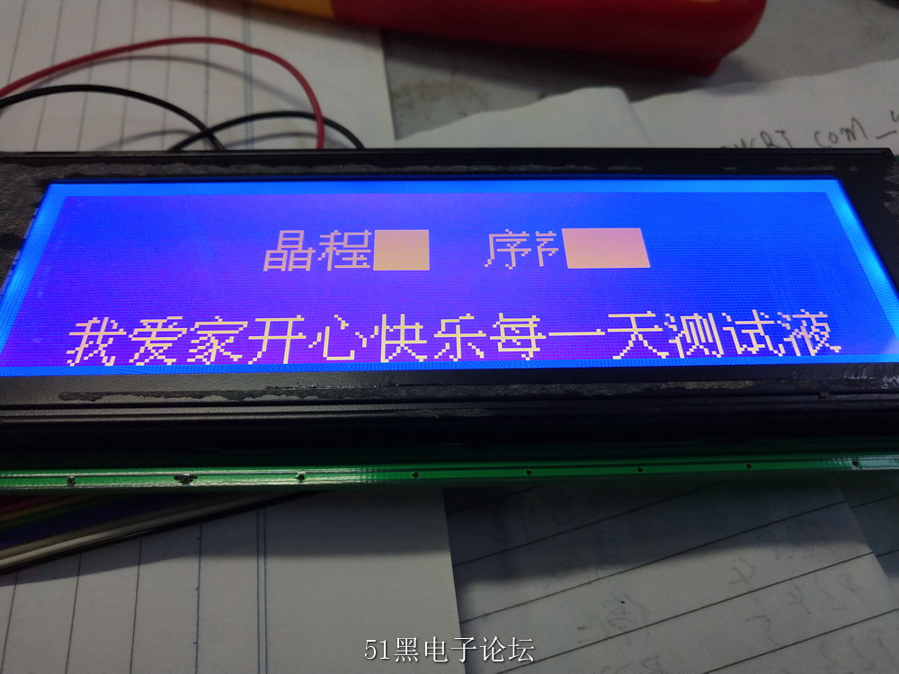

请教单片机+24064液晶屏驱动程序
24064液晶屏,控制芯片是T6963C,用以下程序驱动,超过16个汉字就不显示了是什么原因,还有就是怎么显示数字,麻烦大神帮忙修改一下,万分感谢

uchar code zk[]={

void hz_display(uchar addr,uchar hang,uchar lie)
        uint temp;   //定义变量
        uchar low,high;  //定义变量
        temp=30*2*(hang-1)+(lie-1)*2;  //把字的坐标地址赋给变量
        low=temp&0x00ff;   //取出坐标低位数值
        high=(temp>>8)&0x00ff; //右移8位取出坐标高位数值
        double_parameter(low,high,0x24);   //写入汉字坐标
        no_parameter(0xb0);  //开连续写
        check_sta03();  //测忙
        wrdate(addr);  //写入汉字左上4分之1
        check_sta03(); //测试忙
        wrdate(addr+2); //写入汉字右上4分之1
        check_sta03();  //测忙
        wrcomm(0xb2);   //关闭连续写
        delay(1);
        temp=30*2*(hang-1)+30+(lie-1)*2; //重新计算汉字坐标也就是写下部份,地址加一行(8*8)
        low=temp&0x00ff; //取出低位数值给变量
        high=(temp>>8)&0x00ff;   //右移8位取出高位给变量
        double_parameter(low,high,0x24);   //写入新起始地址(写汉字下部份)
        no_parameter(0xb0); //连续写命令
        check_sta03();   //测忙
        wrdate(addr+1);  //写入汉字左下4分之1
        check_sta03();    //测忙
        wrdate(addr+3);  //写入汉字右下4分之1
        check_sta03();   //测忙
/******************************自定义汉字写入CGRAM***************************************/
void cgram()
        uint m=0;                                                        //定义变量
        double_parameter(0x07,0x00,0x22);        //设定最高的1K为CGRAM  寄存器偏移设定
        double_parameter(0x00,0x3c,0x24);        //
        for(m=0;m<480+32;m++) //循环
                check_sta03(); //测忙
                wrdate(zk[m]); //写入数据
        check_sta03();  //测忙

        double_parameter(30,0x00,0x43);                                                                                //写入图形区长度(一行几个字节)
       // no_parameter(0xa7);                  //显示8行光标
        no_parameter(0x94);                  //文本开图形关
                   cgram();
              all_display(0,0x00);        //清平
                hz_display(0x80+(0)*4,4,2);         //(第几个字,行地址,列地址)
                hz_display(0x80+(1)*4,4,3);
                hz_display(0x80+(2)*4,4,4);
                hz_display(0x80+(3)*4,4,5);
                hz_display(0x80+(4)*4,4,6);
                hz_display(0x80+(5)*4,4,7);
                hz_display(0x80+(6)*4,4,8);
                hz_display(0x80+(7)*4,4,9);
                hz_display(0x80+(8)*4,4,10);
                hz_display(0x80+(9)*4,4,11);
                hz_display(0x80+(10)*4,4,12);
                hz_display(0x80+(11)*4,4,13);
                hz_display(0x80+(12)*4,4,14);
                   hz_display(0x80+(13)*4,2,5);
                hz_display(0x80+(14)*4,2,6);
                hz_display(0x80+(15)*4,2,7);
                hz_display(0x80+(16)*4,2,7); //下面这四行就不显示了
                hz_display(0x78+(17)*4,2,9);
                hz_display(0x76+(18)*4,2,10);
                hz_display(0x76+(19)*4,2,11);
        while(1);
显示效果如图
收藏收藏1 分享淘帖 顶 踩
ID:748788 发表于 2020-10-20 08:13 | 只看该作者
如果是新买的,卖家应该提供驱动和例程;如果是二手的就不好说了
ID:33455 发表于 2020-10-20 09:35 | 只看该作者
这个是拆机的屏想拿来学习呢
ID:414556 发表于 2020-10-20 10:21 | 只看该作者
要想显示多字就把字改小些,网上有编码软件。数字要跟汉字一样建库。
