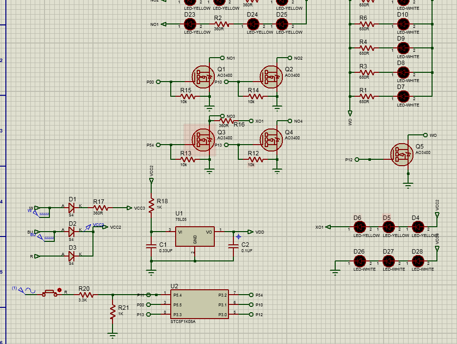

各位大神,小弟初学单片机,想用STC8G1K08的做一个流水灯,效果是接收到12V转向灯信号流光一次后常亮,信号断后关断,再次接收信号后流光一次后常亮,信号断开3秒后日行灯亮,P5.4为信号接收口,P3.0为日行灯输出口,P5.5\P3.1-3.3为流光灯输出口,如果可以请大神给一下程序及说明注译,谢谢。

ID:826754 发表于 2020-11-2 15:08 | 只看该作者
wulin 发表于 2020-11-2 13:24
我不开车,也不能完全清楚你用术语表述的准确含义。在我看来就是:常态KEY低电平,LED5亮,LED1~4熄。转 ...
这是原理图,现在大神给的程序不能随车转向来流光,程序运行时总会检测到非信号时的延时程序。
ID:826754 发表于 2020-11-2 15:41 | 只看该作者
换一种说法:转向灯信号为每1秒间隔的方波信号,每接收一次高电平信号时LED1-LED4流光一次,当停止3秒没有高电平信号接收后,LED5输出高电平点亮。这样描述的话可不可以实现呀。

你这程序排下版,方便我们看啊
原理图及程序都有上传,转向灯信号为每1秒间隔的方波信号,每接收一次高电平信号时LED1-LED4流光一次,当停止3秒没有高电平信号接收后,LED5输出高电平点亮。这样描述的话可不可以实现呀。请指教。

ID:826754 发表于 2020-11-3 10:15 | 只看该作者
wulin 发表于 2020-10-31 21:38
要设置一个触发信号状态标志。
