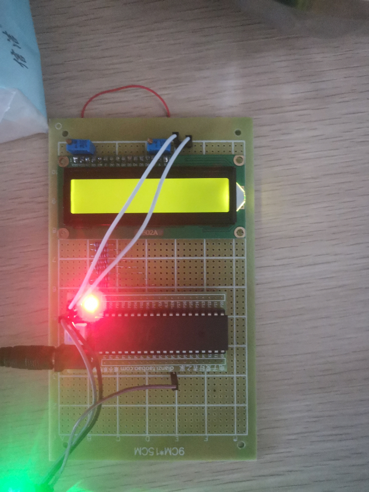

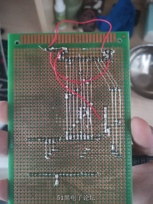

我的实物怎么没显示
麻烦帮我看看哪里接错了
拜托了
ID:826942 发表于 2020-11-4 12:45 | 只看该作者
你这如果软件没问题可以看看是不是硬件接口跟程序的不对,也可以检查下最小系统的有没有错,我没看到你的晶振,不知道硬件有没有搭最小系统。
ID:514901 发表于 2020-11-4 14:51 | 只看该作者
实物LCD1602的VEE引脚,接上一个可变电阻。。
ID:820614 发表于 2020-11-6 10:02 来自手机 | 只看该作者
0711zhao 发表于 2020-11-4 12:45
你这如果软件没问题可以看看是不是硬件接口跟程序的不对,也可以检查下最小系统的有没有错,我没看到你的晶 ...
最小系统是没有问题的,文件都已经烧录进去了
ID:820614 发表于 2020-11-6 10:05 来自手机 | 只看该作者
不是接在V0上面吗?还有一接电源显示后面的那两个黑色的地方就一直发烫
