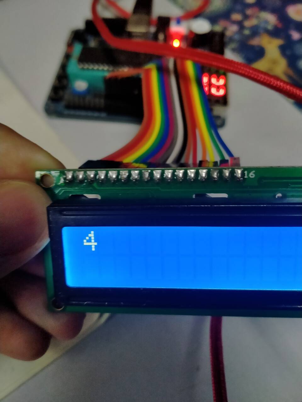

比如显示“1234”
下面是单片机源程序:

最终的显示结果是这样的:
请问这是怎么回事呢?程序哪里不对呢?请各位指点,谢谢!
