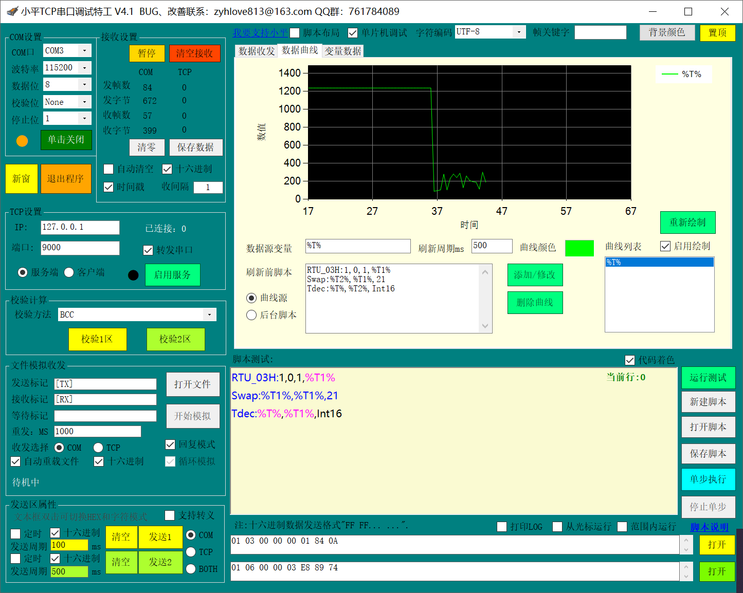

小平TCP串口调试特工是一款免费的软件,本人也是一名工控编程爱好者,经常使用串口调试PLC、单片机,试用过各种各样的串口调试软件。基于实际需求,结合各种调试软件的优点,开发出小平TCP串口调试特工。本软件除了普通TCP、串口调试外,主要用以下创新点:
一、串口、TCP相互转发,并可以保存整个通讯过程的数据;
二、支持保存的通讯数据进行主机、从机顺序模拟,还原通讯过程
三、可以根据设定的脚本进行自动回复通讯,创建自己的协议测试
四、自带脚本通讯指令,也可以C#、VB代码脚本扩展,或者混合使用,方便扩展不同的数据处理和测试。
五、功能多多,请参考脚本说明文件

谢谢支持,我今晚加了一个指令FData:可以读取出文件的数据,这样的话可以有些场景方便些,比如发送文件,或发送文件里的部分资料
FData:表示读取文件数据到%FDATA%变量中
格式1为: FData:文件,B //二进制数据模式读取
格式2为: FData:文件,S //字符数据模式读取
格式3为: FData:文件,B,开始位置 //从开始位置进行二进制数据模式读取
格式4为: FData:文件,S,开始位置 //从开始位置进行字符模式读取
格式5为: FData:文件,B,开始位置,长度 //以二进制数据模式读取部分长度
格式6为: FData:文件,S,开始位置,长度 //以字符模式读取部分长度
注意,数据的第一个位置是从1开始的
