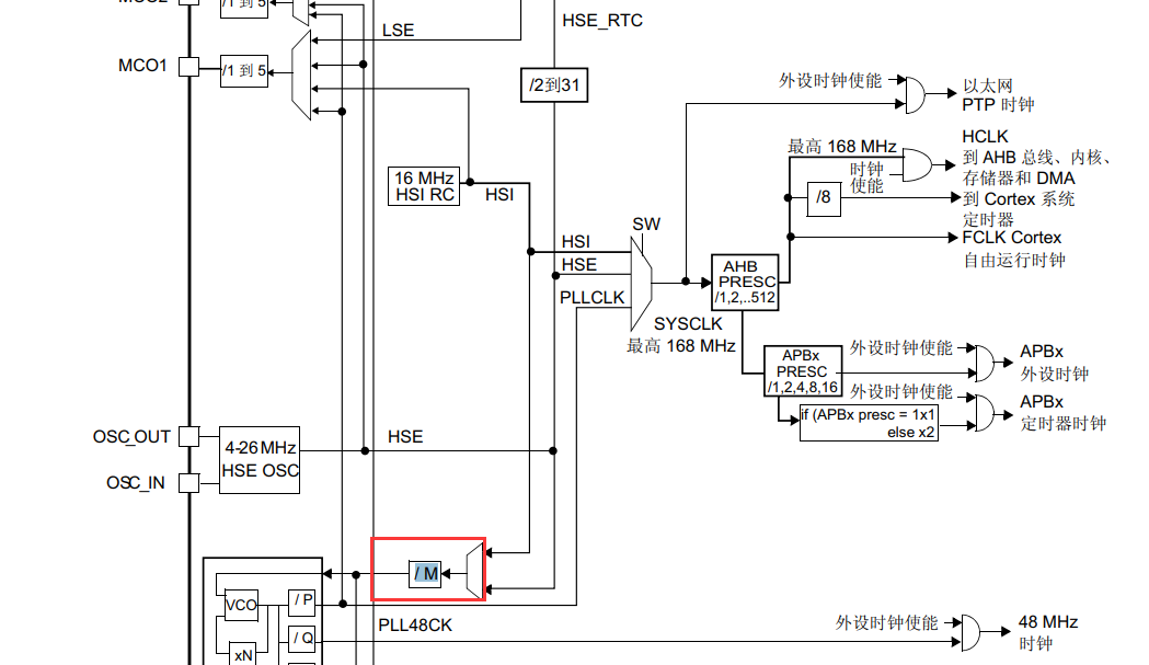

麻烦问一下修改    PLL_M   对波特率没有影响?为什么?
407默认PLL_M是25, 我改成了12 ,但是发现修改PLL_M对串口无影响?

估计你的系统时钟没有选择PLLCLK,所以没有影响。
