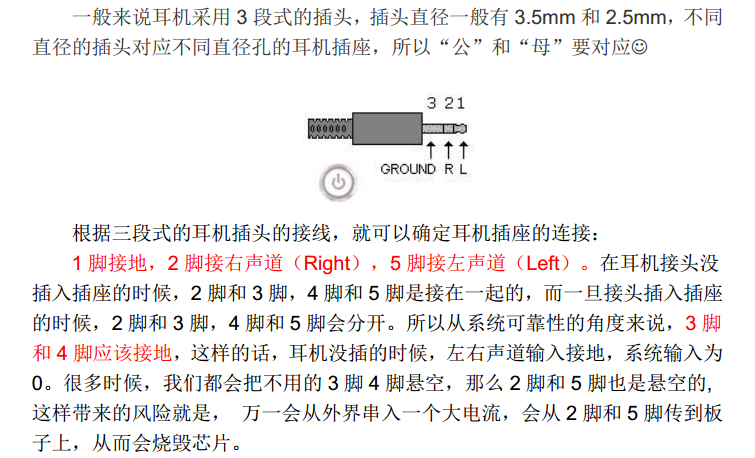

下载附件
耳机插头
2020-11-21 16:24 上传

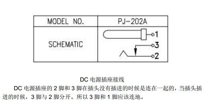

耳机插座
2020-11-21 16:26 上传

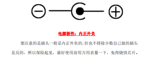

2020-11-21 16:27 上传

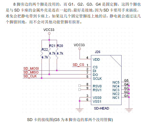

2020-11-21 16:28 上传
