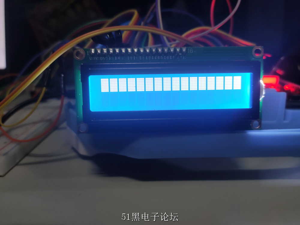

求助大佬!我的LCD1602显示屏一直没有显示!
我也不知道是哪的问题!求各位大佬帮我找找问题!!!

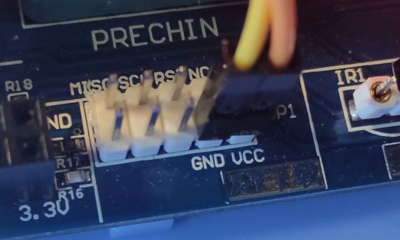

这是我接电源和地的地方!
显示屏一直就这样!
我显示屏上的vo没接,do到d7依次接的P20--P27!
这是我写的单片机代码!

ID:97554 发表于 2020-11-23 09:17 | 只看该作者
V0找个200欧电阻接地
ID:97554 发表于 2020-11-23 09:18 | 只看该作者
或者按照电路原理图给的,接一可调电阻,调节直至显示清晰
ID:315554 发表于 2020-11-23 10:25 | 只看该作者
我是V0和Vss之间搭一个5.1K电阻,

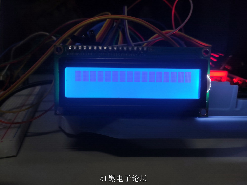

ID:847479 发表于 2020-11-23 17:52 | 只看该作者
这是5k的
C:\Users\lenovo\Desktop
这是1K的!
还是没有显示!!!

ID:213173 发表于 2020-11-23 21:03 | 只看该作者
硬件:P0.5~P0.7要加10K上拉电阻!
软件:
void delay()                //1ms@12.000MHz
        unsigned char i, j;//数据类型不同延时相差很大!!!
        i = 2;
        j = 239;
        do
                while (--j);
        } while (--i);
void main()
        init();
        writecmd(0x82);
        writedata(0x41);
        while(1);//此句不可以少!!!
ID:840362 发表于 2020-11-23 21:28 | 只看该作者
看一下电路接对了吗

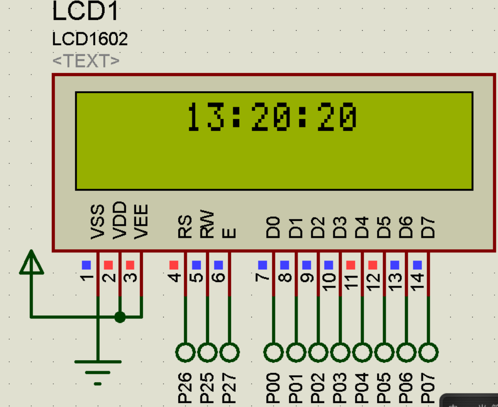

ID:846569 发表于 2020-11-23 21:44 | 只看该作者
这是我的代码:你更改 LCD_Data和三个LCD的脚就可以直接用了
用法是在main()里面先初始化LCD_Init();再直接调用LcdShowStr(4,0);屏幕上显示的是LED_NUM[3]里的三个数据
附上原理图

ID:847479 发表于 2020-11-24 11:19 | 只看该作者
软件:
我没有接那个10k电阻,但是其他的我改了一下,显示出来了!感谢大佬!谢谢!
ID:847479 发表于 2020-11-24 11:20 | 只看该作者
感谢大家!谢谢各位大佬!问题解决了!

ID:161164 发表于 2021-7-6 11:02 | 只看该作者
kriswang 发表于 2021-7-6 09:45
怎么能够显示出来的,能不能教一下
如7楼所说的,delay里的数据类型不能改
先看楼主的代码
  1. void delay()   //延时1ms
  2. {
  3. unit i,j;
  4.    i=2;
  5.    j=239;
  6.    do
  7.     {
  8.           while(--j);
  9.         }while(--i);
  10. }
看看代码是在干什么
j = 239 -> while(--j)
先把j减一,再看看是否不等于零(不等于零为真,等于零为假)
当减了239下,while(--j)会跳出进入do...while(--i)
i会被减一再进入while(--j)
重点来了,此是j已经是0,再减就会变回65535 (uint = unsigned int 范围是0~65535)
所以楼主的delay会轮回239 + 65536= 65775 次
如改为七楼的unsigned char(0~255)的delay则会轮回239 + 256 = 495 次
是楼主的132分之一
12T 8051在12Mhz 的运行速度大概是 2us一行
七楼的delay约等于1ms
而楼主的delay就要132ms
对于1602来说太久了
